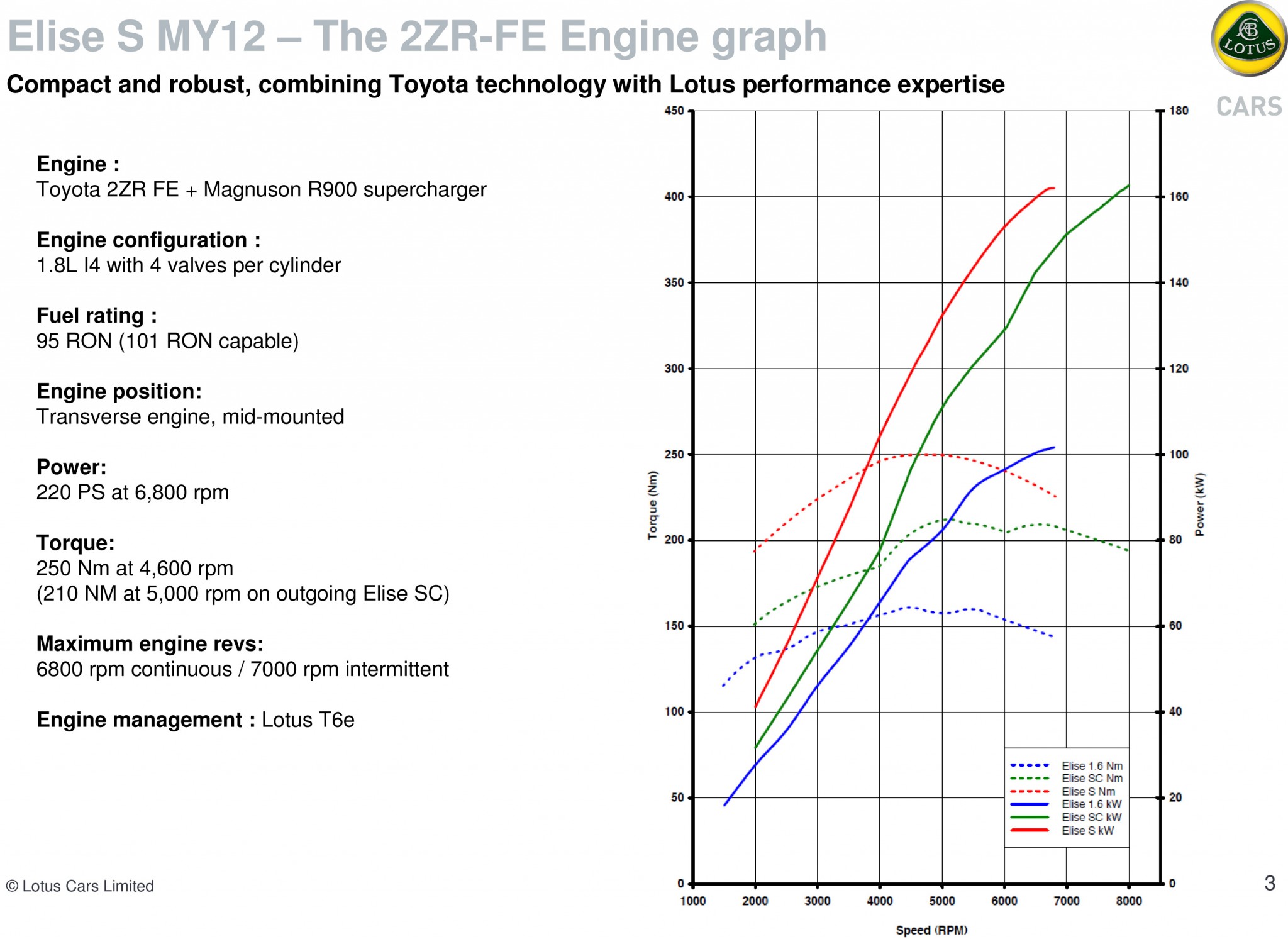

Allora vi premetto che ho avuto modo di fare una un bel  test  guidato tra due auto con  stesso telaio ma motore e cambio diverso
Entrambe lotus elise
La prima con
Potenza 220cv a 6800 rpm
Coppia  250 Nm a 4600 rpm
Cambio 6m
La seconda con
Potenza 192cv a 7800 rpm (limitatore a 8300)
Coppia 181 Nm  a 6800 rpm
Cambio 6m
Stò ancora  riordinando le idee, intanto voi quale preferireste tra le due??

A occhio la prima.
Anche se, l'ideale sarebbe vedere le curve di potenza e coppia.

la coppia al volano non vuol dire nulla senza la rapportatura
   Re: Coppia o allungo per auto sportiva    Vai Giù Vai Su Le News Indice del forum
DoguiPlus
Maggio 14, 2018, 09:17:39 am
Utente standard, V12, 8026 posts
Bravo Andrea, hai centrato il punto, eccole la prima sono i colori verdi
La seconda è quella gialla sotto
Voi cosa vedete?

Ma sono due grafici incomparabili, il primo ha la scala in Nm e kW, il secondo in HP e lb*ft (peraltro non segnate sulla scala).
Inoltre, nel secondo, direi che siano valori alla ruota.
L'unica cosa che si può apprezzare, qualitativamente, è che la curva di coppia del secondo sembra più costante ("orizzontale"), ma senza conoscere la scala rimane una considerazione buttata lì.
Hai ragione si vede solo curva, ma nel secondo caso apprezzi in modo visibile il cambio di fase a 6300 giri, dove la coppia e la potenza schizza in alto sino al limitatore, quindi sotto morta (fai il paragone a 4500rpm tra i due motori) sopra esplode, la seconda
La seconda nasce a 3500 e muore a 6200 rpm.

No, non riesci da quei grafici, perché se la scala della coppia è più o meno "schiacciata" (e nel secondo non ce l'abbiamo), ti falsa tutto.
Puoi saperlo tu perché magari li hai provati e "ti ci ritrovi", ma senza un riscontro diretto io non mi azzarderei a dire niente.
