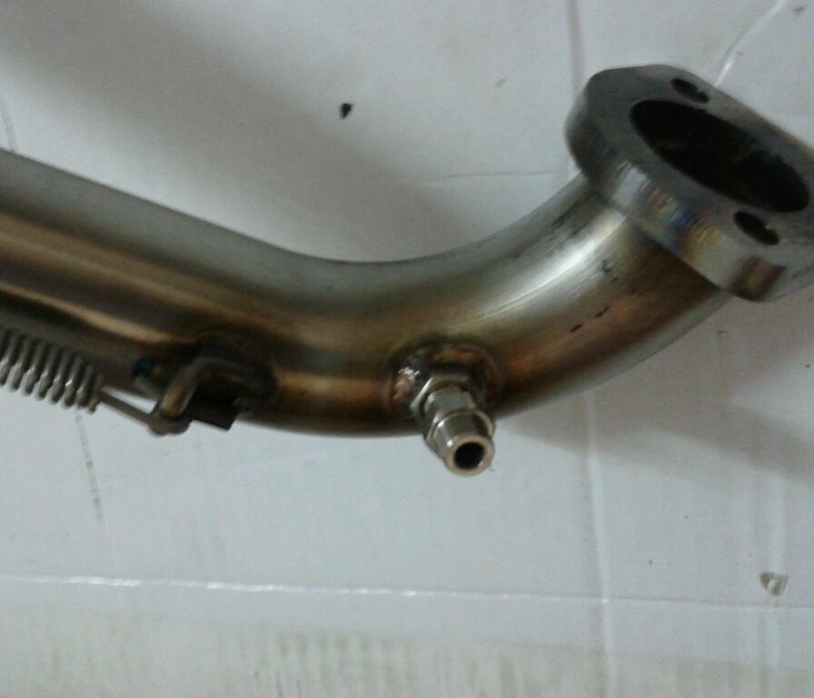

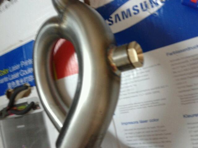

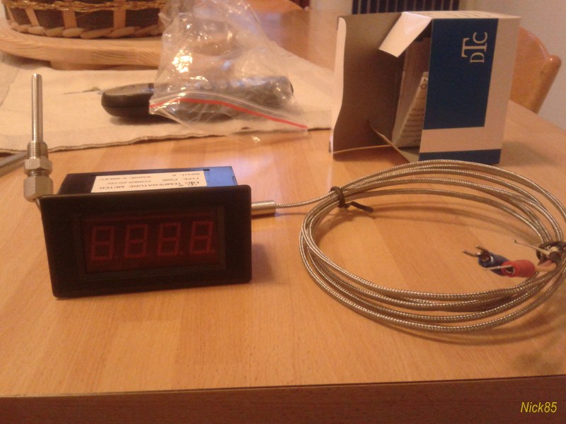

sonda egt, al momento ne ho montata solo una assieme ad una lambda, ma se in futurò prenderò una testa a doppio condotto allora la seconda è già pronta:

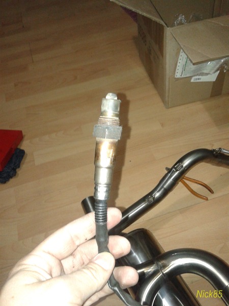

e lambda

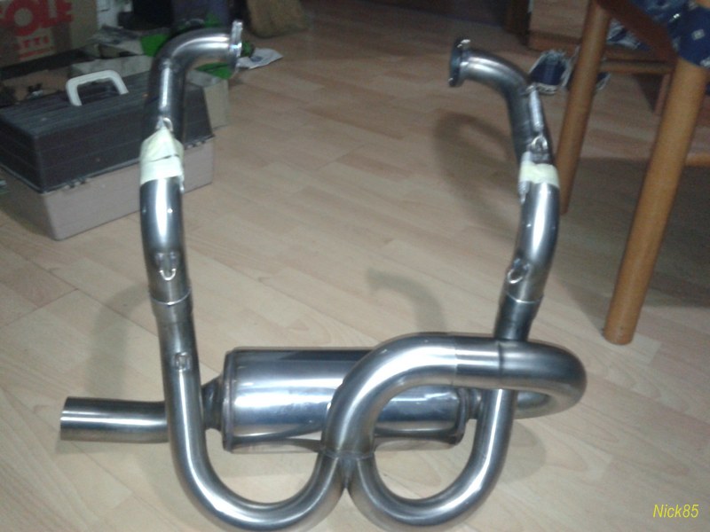

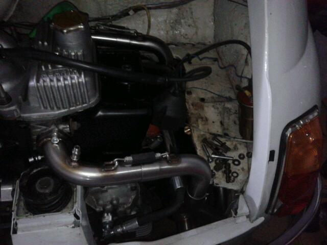

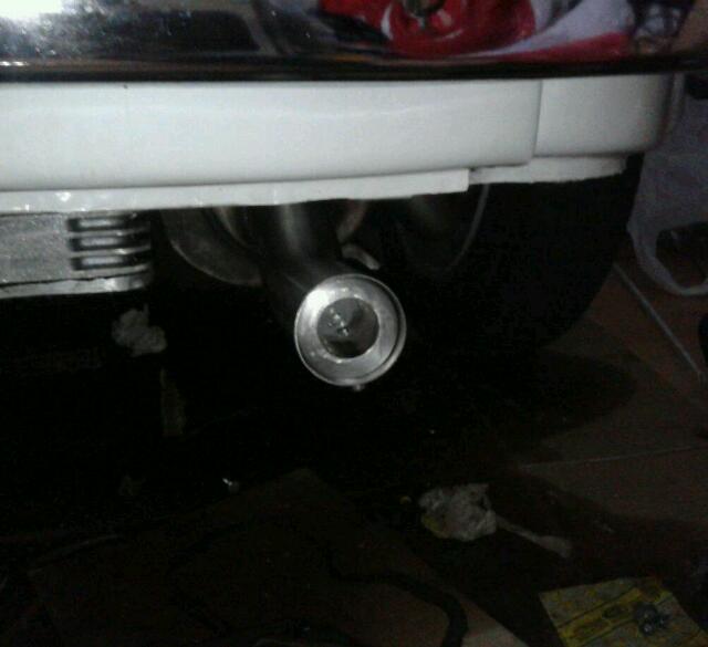

marmitta montata dopo:

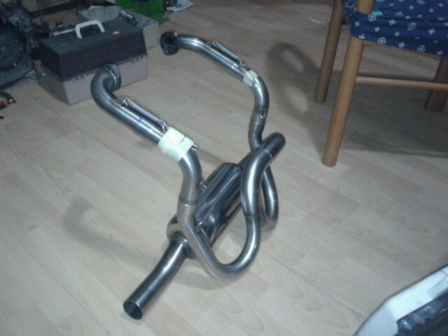

notare la forma particolare dei tubi che serve ad allungare il collettore di scarico, naturalmente è stata modificata anche la marmitta...
pippolo della lambda:
pippoli delle due egt:

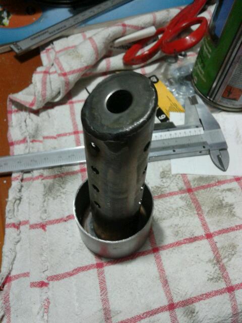

e db killer con amico bevitore Grin :

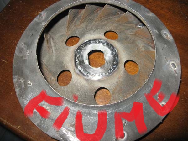

quasi scordanvo, tra le altre modifiche c'è pure la ventola di raffreddamento rinforzata e bilanciata
altrimenti queste esplodono una bellezza
