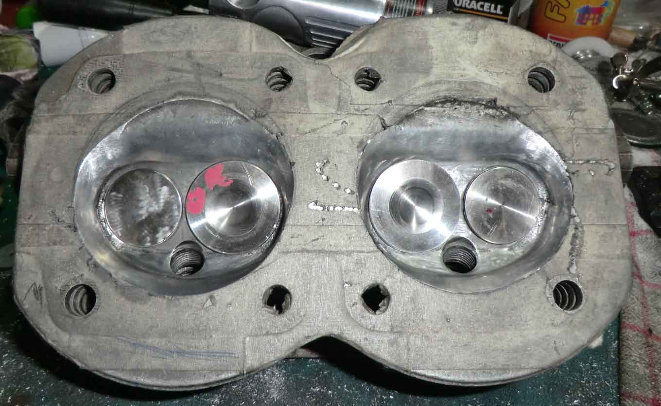

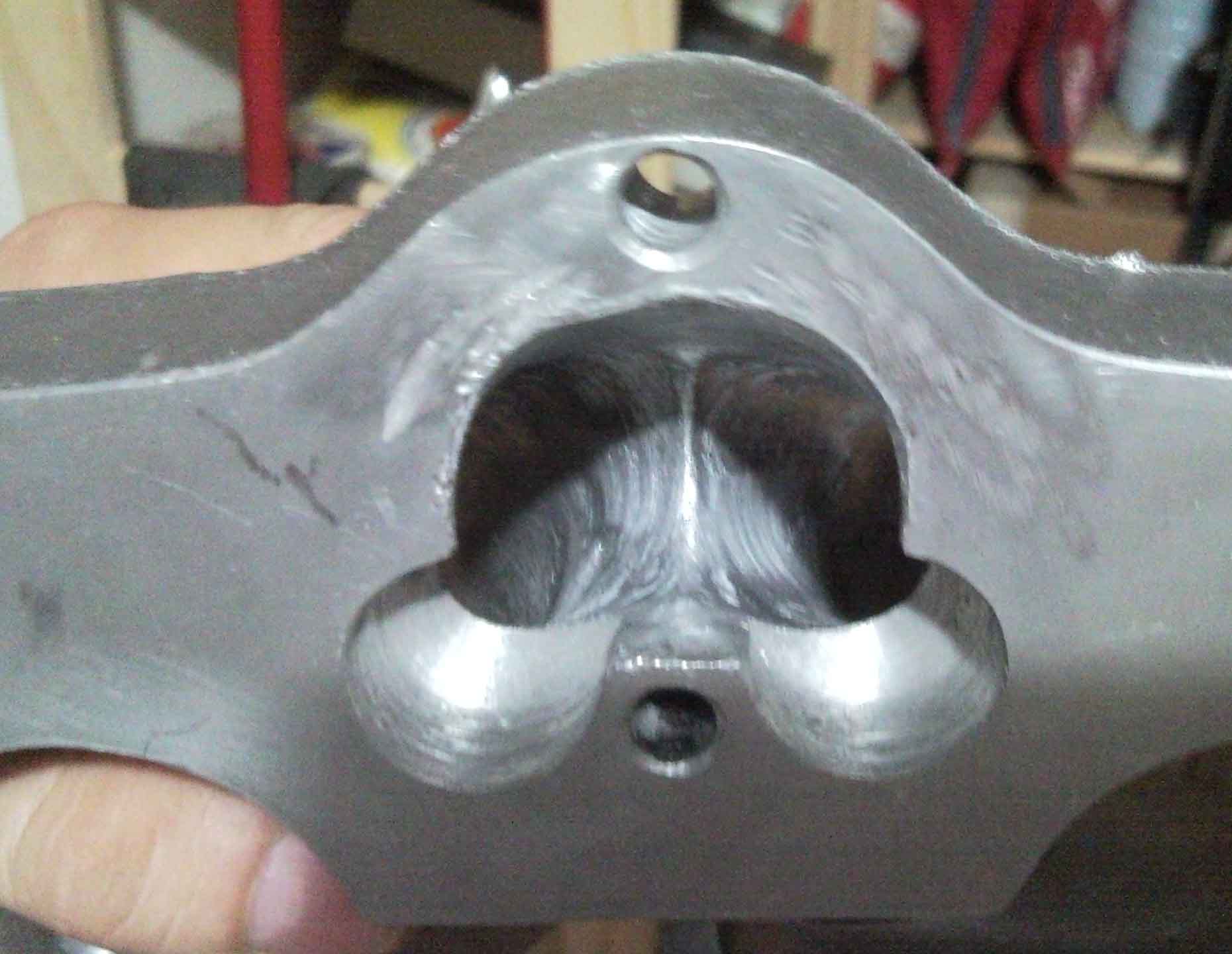

Qui
vedete la testata in fase di lavorazione delle camere di scoppio, con inserite le valvole al nimonic misura 36-30 e ricoperta di scotch che ho utilizzato per disegnare i riferimenti da utilizzarsi in fase grossatura della camera.
La forma è stata totalmente stravolta per essere adattata al nuovo alesaggio (82mm contro quello originale che è circa 67mm), in questo modo la cilindrata ottenuta è circa 740cc contro i 499cc del motore di origine della testa (in realtà la mia 500 nasceva con un 595cc).

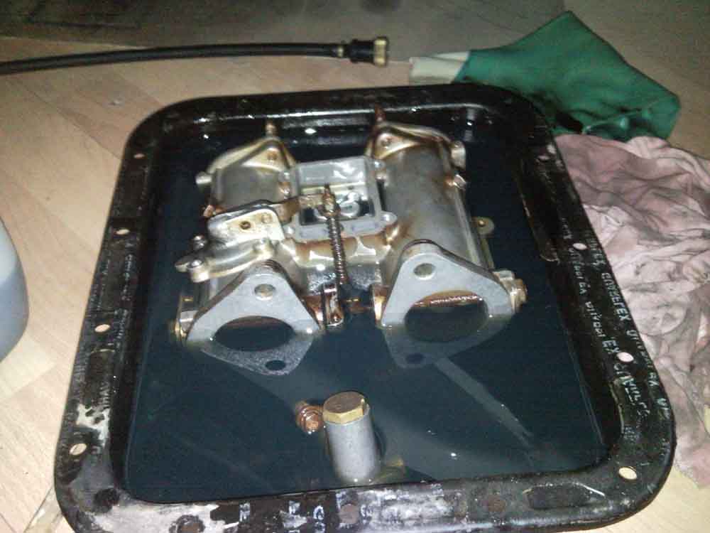

qui abbiamo alcuni pezzi che ho recuperato in giro, un carbu dhla 40 a bagno nella nafta:
appena preso sembrava da buttare, poi una vola revisionato tutto è diventato perfetto.

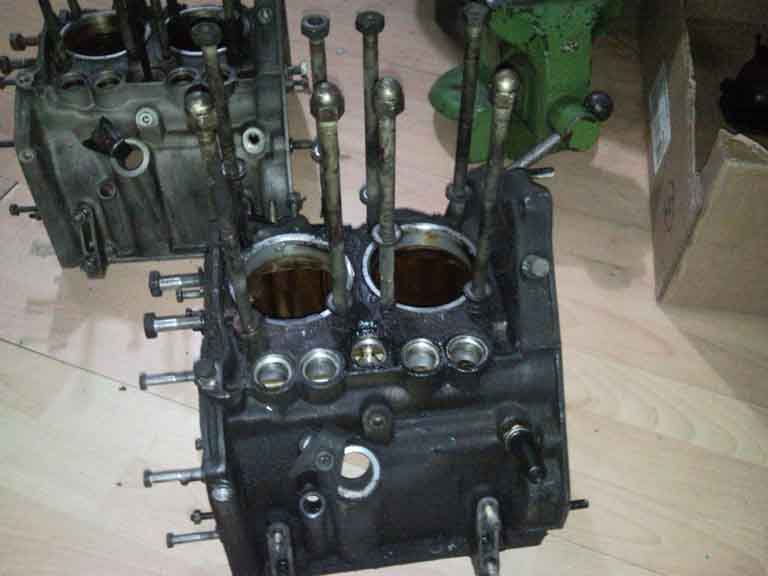

ed il monoblocco di una 126 appena recuperato:
« Ultima modifica: Febbraio 13, 2013, 21:41:27 pm da Nick85 »

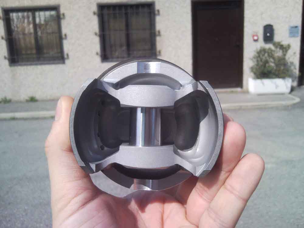

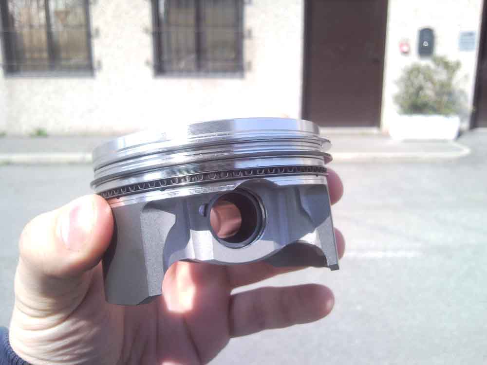

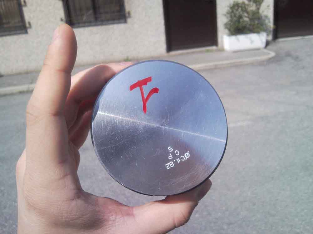

e qui invece abbiamo dei pistoni stampati prodotti dalla cps su specifiche mie.
che abbiamo fatto produrre a prezzi umani grazie al fatto che altri amici erano interessati
i pistoni hano quota di compressione di 28mm, mentre gli originali sono 40mm, per intenderci quelli da gara girano intorno i 25mm, la mia richiesta è stata quella di avere i 3mm in più ed i 2 segmenti + raschia olio (quelli da gara ne hanno 1 + raschia olio) per avere una buon affidabilità ma prestazioni elevate.
Non so perchè ma questi pistoni sono fuori produzione e si riescono ad avere solo con commesse come la mia.
continua...

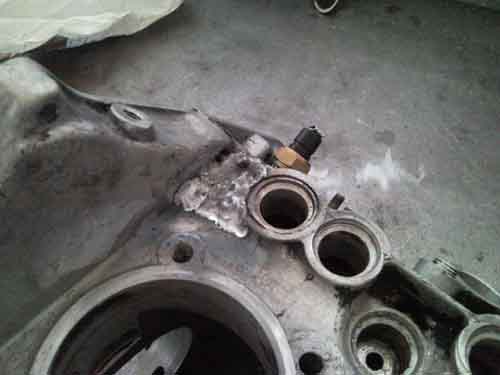

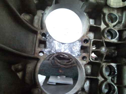

Febbraio 13, 2013, 17:51:29 pm
Utente standard, V12, 3272 posts
monoblocco rinforzato nei punti dove di solito si cricca se strapazzato:
ci sono anche altri rinforzi, ma li ometto, se vi interessano ve li posto.
Losna grazie caro Wink
e grazie pure a Fabio.
Per queste saldature devo ringraziare due miei amici, uno che ha saldato ed uno che ha prestato l'attrezzatura.
Io ho provato a saldare ma non era il caso di fare la prima sul monoblocco, visto che è necessaria una certa abilità per non far svergolare il tutto compromettendo l'allinemento delle bronzine di banco.

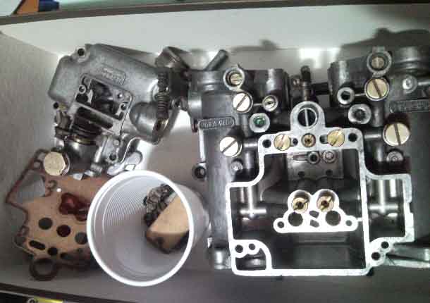

e qui il carbu in fase di rimontaggio dopo la pulizia/revisione
devo dire che ha cambiato aspetto...
Non vi dico lo sclero per pulirlo tutto dall'ossido e dal lerciume, ma ora è pronto a cantare.

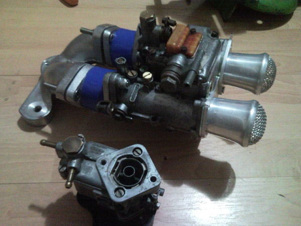

qui sotto vi metto una bella foto del bambinello da 40 affianco al carbu originale:

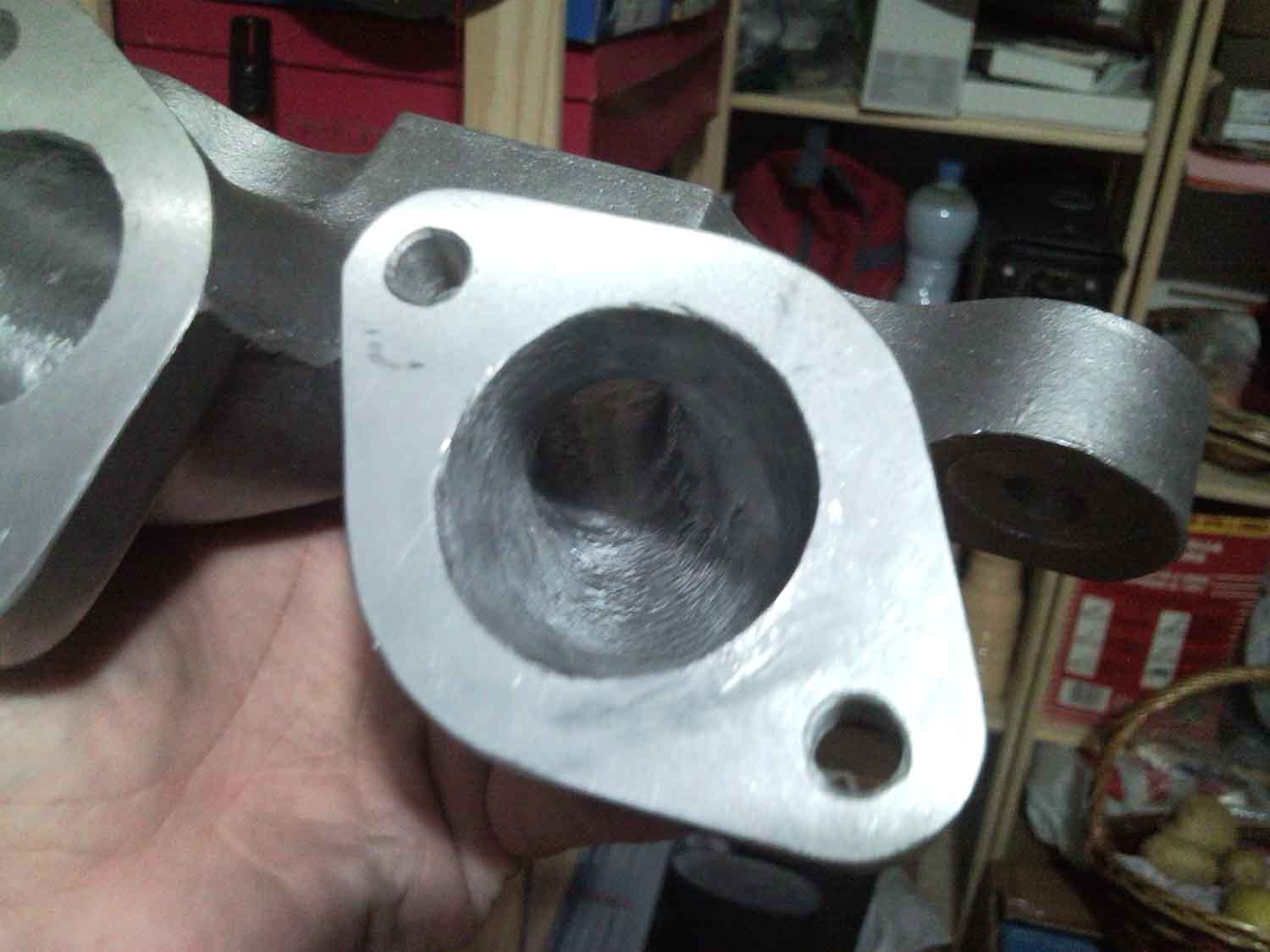

collettore d'aspirazione in fase di lavorazione:
è stato comprato grezzo per poterlo plasmare secondo le mie idee malate, questa è stata un pò tutta la mia condotta, cercar di fare il più possibile danni da solo Grin
