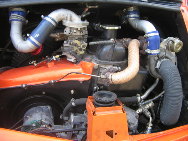

dopo la "sgroppatina" a Monza, tra l'invio di un cv e l'altro, mi sto muovendo per progettare una testata ancora più prestante.
Al momento però ho solo contrattato le nuove valvole ed ho fatto solo qualche calcolo per le sezioni dei condotti.
Devo dire che con questa testa arrivo al limite che offe la testata se non la si rende coi condotti sdoppiati.
Le nuove valvole dovrebbero essere 39 per l'aspirazione e 33 per lo scarico.
Questo giro voglio vedere se riesco a mettere in pratica qualche simulazione fluidodinamica con solidworks (come ho fatto con le trombette) e qualche flussaggio casereccio sulla testata. Tutta roba che ho appreso dopo la chiusura del motore corrente.
Con molta calma vedremo dove andrò a "sbattere"  Grin
Un saluto
Somaro special parts Rulez!!!

Tieni presente (ma credo tu lo sappia già) che piu' grandi sono le valvole e piu' ci sono problemi a salire di giri (l'inerzia è una brutta bestia a regimi elevati).  Wink
si in realtà ora ho il problema opposto, nel senso che vista l'elevata cilindrata (ripetto all'origine) il motore sopra certi regimi non ce la fa ad aspirare abbastanza, perchè la sezione risulta piccola.
Tieni presente che son passato da un alesaggio di 73.5mm ad uno di 82mm e poi la camma spinge molto in alto, infatti di poco passa gli 8000.
   Re: il mio ultimo motore...   Vai Giù Vai Su Le News Indice del forum
Maggio 30, 2013, 12:40:26 pm
diventa delicata adesso,
perchè devi riuscire a trovare il giusto equilibrio tra valvole e carburatore.
Maggio 30, 2013, 13:05:21 pm
beh all'inizio terrò di sicuro il mio buon vecchio 40, al massimo gli aumento il venturi, poi se vedo che non va mi faccio prestare un 45 e vedo se ne vale la pena Wink
Il pezzo del carbu mi preoccupa poco, quello che mi impensierisce è il fatto che oramai diventa difficile non sfondare i condotti, visto che siamo proprio al limite.
Comprerò dei calibri a compasso per cercar di esser più preciso, ma la difficoltà resta.

Maggio 31, 2013, 15:38:12 pm
ecco a voi qualche esempio di come sto dimensionando i nuovi condotti, e su cosa mi aspetto dalla nuova testa.
In un mio libro ho trovato che per un dato condotto di apirazione il regime di massima coppia (secondo formule verificate empiricamente) si ha quando nel condotto i gas viaggiano a circa 50 m/s e la potenza max si ha quando i gas viaggiano ad 80 m/s
sotto ho calcolato le velocità nei condotti di 31, 34 e 35 mm che corrispondono a valvole grandi 35, 38 e 39 mm
Nella mia testa attuale la valvola è da 35 e si intuisce facilmente perchè superati i 7000 annaspa fino agli 8000 e non li raggiunge velocemente.
La mia futura valvola se tutto ve bene, sarà da 39 e mi dovrebbe consentire di passare gli 8000 agevolemnte.
* velocità condotti.jpg (47.59 KB - scaricato 64 volte.)
