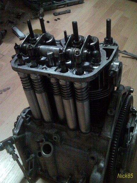

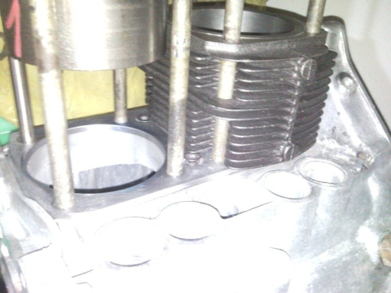

testa finita:
ed il monoblocco lavorato per alloggiare i cilindri più grossi, son stati barenati i fori e dopo una spianatura della faccia superiore è stata fissata questa piastra in acciaio per rinforzare, è un lavoro comune quando si lavora questi motori.

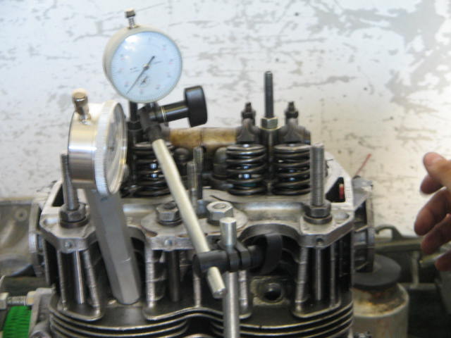

una foto dove s'intravede un mio maestro, l'amico saldatore, meche smanetto ed un'altro amico che faceva da osservatore
il caro maestro mi insegnava altri trucchi per fasare le camme, io ero a conoscenza solo delle tecniche basilari.
nella foto si intravedono le molle valvola, frutto di serate passate a misurarne le forze esercitate a varie altezze di schiacciamento per scegliere le più indicate ai nuovi regimi imposti al motore.

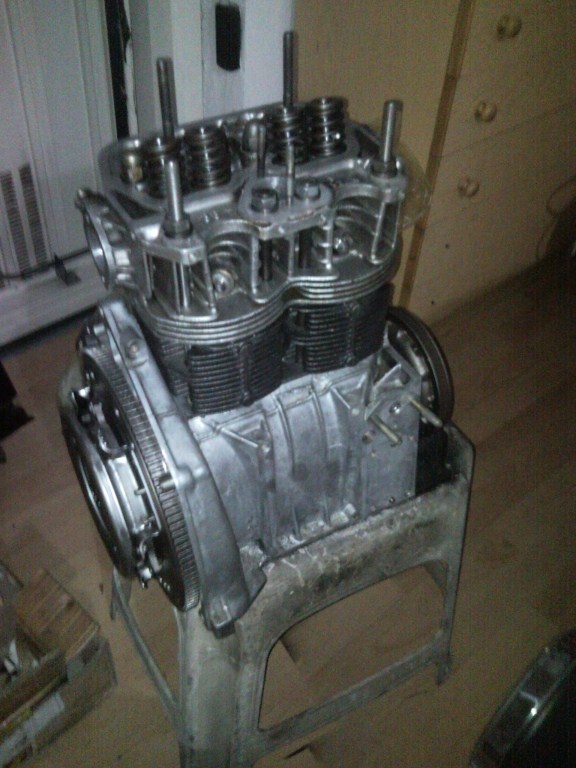

bambino preassemblato
 e l'interno visto dal lato di sotto con la coppa olio smontata
potete notare l'albero motore diverso dall'originale, questo è quello del 126 bis (l'aborto raffreddato a liquido) scelto perchè più robusto, si intravedono le 4 pastiglie di tungsteno ficcate nel contrappeso che servono a bilanciare il motore (bilanciatura fatta in rettifica assieme ad altri lavori) e poi si intravede un raccordo con due tubi in rame, un idea di un'altro mio maestro 100 punti a chi indovina che roba è Wink

Getti d'olio per raffreddare il fondo del pistone?
bravo, 100 punti a te Wink Cheesy

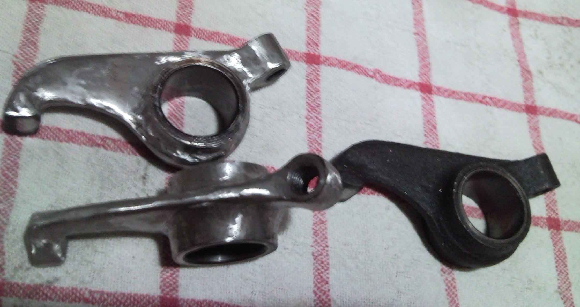

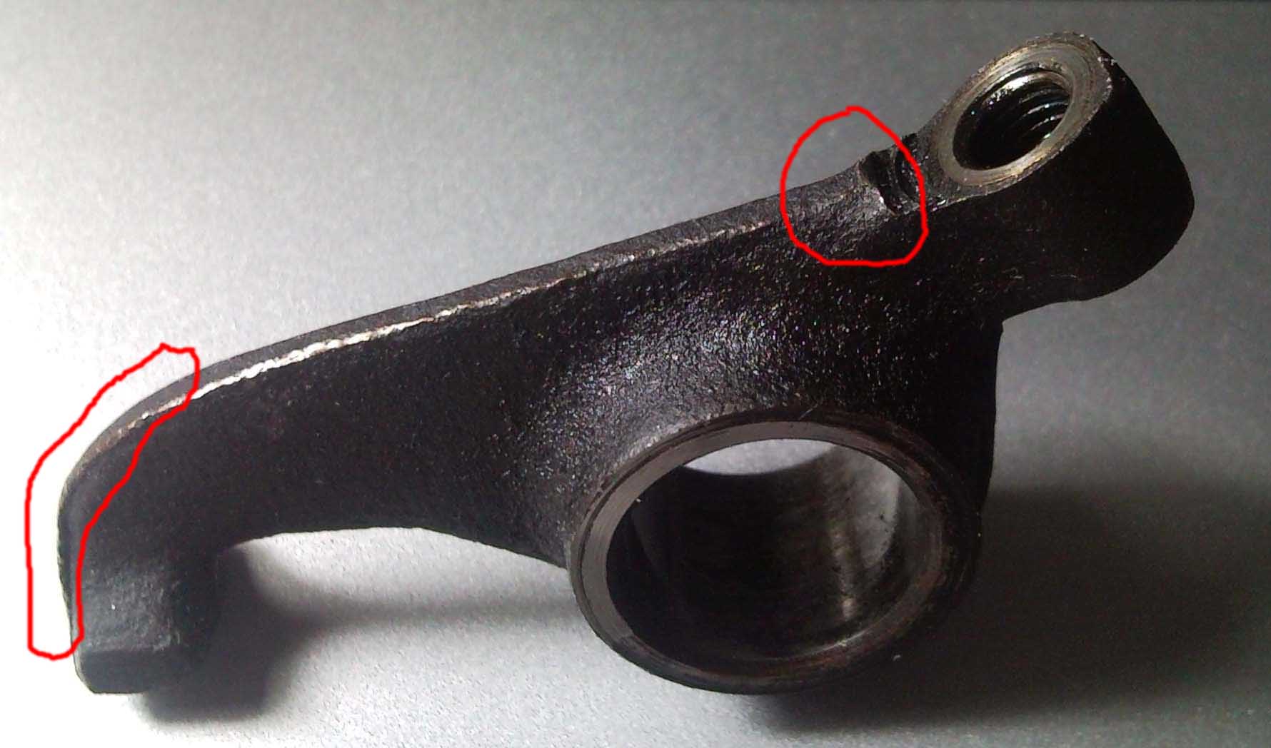

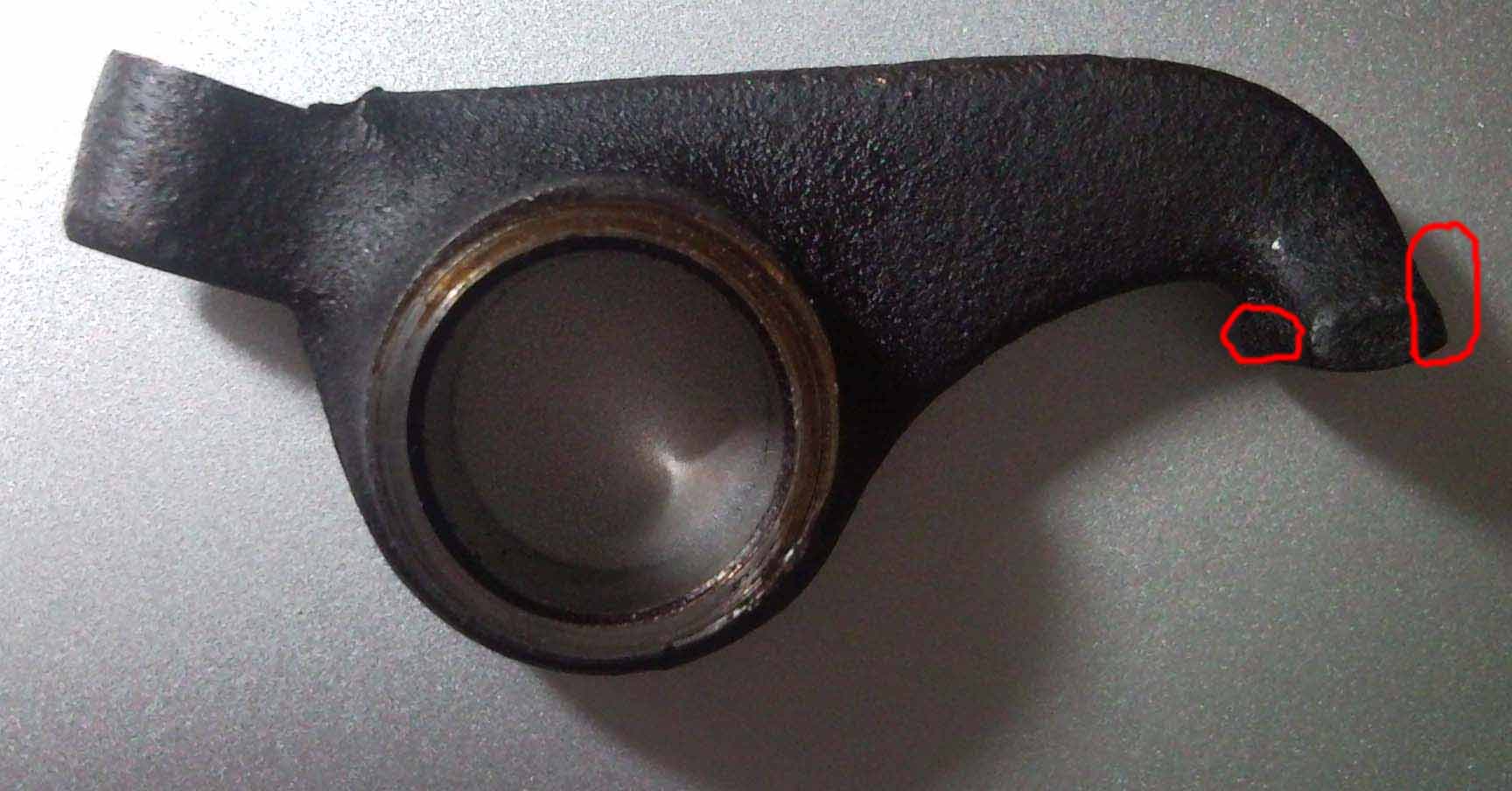

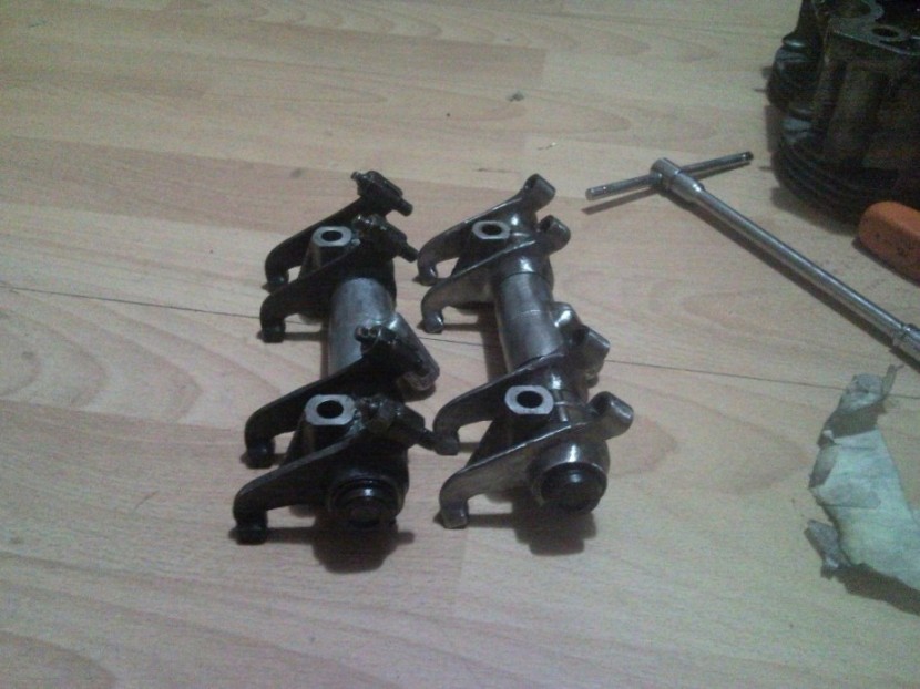

ecco le parti dei bilanceri su cui ho lavorato
ed ecco il risultato:
naturalmente i pesi sono stati pareggiati tra loro ed il guadagno è stato di circa 10g a bilanciere,
questo serve a diminuire i rischi di sfarfallamento agli alti giri, a diminuire le usure della camma e le energie dissipate.
Se non ricordo male si stima che in una F1 la potenza dissipata dalla distribuzione sia nell'ordine dei 40cv, se mi ricordo vado a controllare e vi posto dati più precisi.
Le molle invece sono state scelte verificando ad altezze specifiche la forza in kg sviluppata, alla luce delle prove ho adottato la soluzione della doppia molla concentrica con molla esterna del fiat 126 ed interna del fiat 128.
La soluzione della doppia molla fa si che sia più difficile che si verifichino fenomeni di sfarfallamento, perchè le due molle vanno in risonanza a diverso nr di giri.
Lo potete notare bene qui:
poi naturalemente si deve curare le geometrie delle molle e qualche altro parametro, diciamo che ho cercato di non tralasciare nulla.
