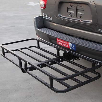

sperando che il jimny arrivi prima o poi ho iniziato ad organizzare il necessario per attrezzarlo.
specialmente il problema principale della mancanza di un baule è interessante. posso riutilizzare le barre portapacchi dimenticate in garage, quelle della renault 4 non devono neppure essere tagliate.  però sul tetto non si possono caricare pesi eccessivi.
questo inverno a livigno ho incontrato un sacco di danesi e loro usano delle bauliere esterne stile auto anni '20
l'idea non è male però non mi fido tanto di quei danesi dal momento che quando gli ho chiesto perchè ce ne fossero tanti mi han risposto "perchè è vicino" Roll Eyes Shocked
perchè la mia impressione è che, rispetto al tipico portabici, il carico sia più lontano dal punto di ancoraggio. qualcuno ha mai provato questi aggeggi? sono sicuri?
di sicuro c'è che facendo retromarcia lo si schiaccia mi sa Grin

il carico sul tetto secondo me non dipende da molti calcoli. un pò come quello rimorchiabile ne sarà dato uno conservativo, es il vecchio aveva tipo 25kg e le barre di serie erano ridicole, proprio per sconsigliare di prendere rischi.
sul tetto di una macchina che è larga 1,6 ed alta 1,75 vien naturale non caricare troppo, anche perchè non ci arrivo. comunque le barre in questione vennero usate su varie auto, son quelle per alare la barca e i miei la caricavano sopra con tutto l'invaso in acciaio. saran stati 120 kg facile e ci han girato mezza europa con R4, R16,  Gs e probabilmente altre macchinette similari senza rompere mai nulla. il fuoribordo fortunatamente lo legavano nel baule.
d'altra parte le auto moderne si possono tranquillamente mettere sul tetto senza danneggiare gli elementi strutturali.
ma la bauliera di cui parliamo si attacca dietro sul gancio di traino come i portabici. il gancio dovrebbe essere buono perchè per rimorchio è dato a 12 quintali mi pare, quello che mi perplime è la stabilità di questi affari con sopra 40kg di carico distribuito.
