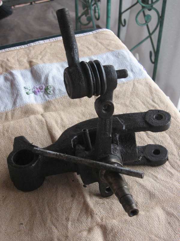

   Re: Bmw Serie 1 ballerina   Vai Giù Vai Su Le News Indice del forum
Febbraio 06, 2013, 15:35:00 pm
Qui vedete tutto il complesso montato
purtroppo nella foto è steso il pezzo in alto è la testina dello sterzo (quella che è attaccata alla tiranteria che va alla scatola sterzo) a sx c'è ilforo dove dentro si piazza il silent block che va ai braccetti superiori, a dx c'è l'estrimità inferiore che si collega alla balestra (che nel 5ino fa da braccio inferiore e molla), dell'ammo per ce ne freghiamo che ora non ci serve.

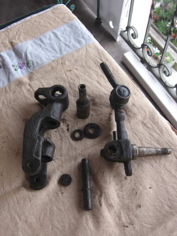

Il kingpin (o perno fuso) passa al centro di questa enorme cerniera e lo vediamo qui:
capisci bene che può avere solo due versi d'inclinazione...
