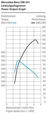

Si, ma considera che a 1500 giri la turbina spinge al massimo, al minimo e' morta.
   Re: funzionamento cambio doppia frizione   Vai Giù Vai Su Le News Indice del forum
Ottobre 25, 2011, 19:08:50 pm
Ecco, questa e' la curva di coppia del nuovo meraviglioso 4 cilindri Mercedes.
La coppia a 900 giri non la mettono per carità di patria, ma ad occhio e' ridicola rispetto alla coppia massima.
Tra parentesi mi sembra un'erogazione di merda.   Shocked Undecided  Lips Sealed
