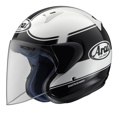

Uno a cui interessa la sicurezza e vuole un casco Jet, compra questo
O questo.
Non certo questo
Lo vedi fin dove arriva la calotta, o che estensione ha la visiera, tanto per dire le cose più evidenti...
Sarà che quando mi sono formato, motociclisticamente parlando, se un ragazzo voleva fare il figo si comprava lo Schwantz replica, non una scodella del cazzo da tenere slacciata, con sotto la cuffia o il berretto.
Altri tempi.
