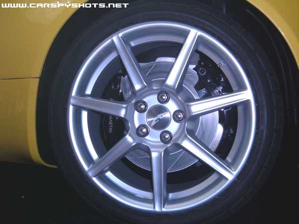

qual'è la differenza, in termini di prestazioni, fra dischi dei cerchi forati e quelli rigati?
rigati tipo questi:

non è una cagata...la maggior utilità dei fori è quella appunto di interrompere il velo d'acqua che si forma con la pioggia(se mai drenare non è il termine giusto,ma non ascoltare homer,secondo lui i dischi non si bagnano,per lo meno in un vecchio post pensava così... Tongue ) poi volendo alleggeriscono e si comportano meglio quando si scaldano,tendono a piegarsi meno di quelli pieni...i baffi,servono per ravvivare le pastiglie e scaricare la polvere dei ferodo....i freni migliori,sono quelli che hanno entrambe le cose... Wink

La rigatura, meglio nota come baffatura, ha la funzione di ravvivare la superficie di attrito, in modo da garantire sempre la migliore resa. La foratura invece dovrebbe migliorare ulteriormente la dissipazione del calore e in parte permettere anche di ravvivare la superficie, anche se l'effetto non è paragonabile a quello della baffatura.
