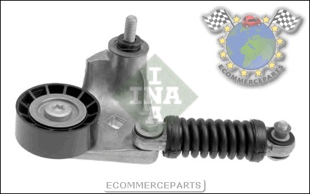

come ho detto nell'altro post, ho l'alternatore della mondeo che come becca un po' troppa acqua smette di erogare corrente... poi dopo pochi istanti si sente per un attimo il classico fischio della cinghia che slitta e riprende ad erogare (me ne accorgo dall'intensità della luce...)
il meccanico ha detto che bisogna sostituire il tenditore (150€ non originale)  Lips Sealed
il pezzo è questo
il pratica è un "triangolo" ... il suo funzionamento è intuibile
la molla che monta non ha la possibilità di essere regolata  Roll Eyes
una cosa che ho notato adesso è che la chinchia contitech che monto è una 6pk1642 (1642mm di lunghezza)
cercando il codice OEM, le altre marche riportano una lunghezza di 1640, mentre solo la contitech 1642
possono essere questi 2 mm in più a far rimanere la molla poco compressa?  Huh
se no,
in alternativa, invece di sostituire il tenditore non posso montare una cinghia più corta in modo da comprimere di più la molla?
se sì, di quanto?  Grin
Certamente no. 2 mm su un metro e sessanta sono veramente una cagata.
Dipende dal tenditore.
Mi pare strano comunque che la molla del tenditore sia diventata così bolsa da far slittare la cinghia.
Io proverei a cambiare solo la cinghia, intanto, per vedere se sparisce il difetto.

i 2mm non fanno nulla, secondo me sono la stessa cinghia con un codice diverso per qualche accordo commerciale. non ero neppure accorto che esistessero delle misure così precise, anche perchè con il classico metodo dello spago ai voglia i mm che si sbagliano.
ma l'alternatore non è montato su un supporto filettato? se così come ho sulla mitsubishi, con una normale chiave avviti per tendere e sviti per mollare.
altrimenti devi cambiare il tenditore ma dubito MOLTO che costi 150€, io ne ho comprati per 20-30€ pure prima di ebay Roll Eyes Roll Eyes
per cambiarlo mi pare che basti la chiave col manico lungo, è roba da qualche minuto in base allo spazio, e non esce neppure acqua come a cambiare la pompa.
una volta mi resi conto che il problema erano solo i cuscinetti della "ruota" del tenditore ma penso non la vendano neppure separata per quello che costa

50€ ma cinesissimo Smiley
