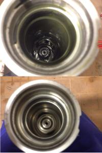

Visto che siete tanto interessati all'Hornet Tongue vi aggiorno sul lavoro del weekend.
Revisione completa della forcella: cambiati paraoli, parapolvere, boccole, o-ring, ovviamente l'olio, pulito per bene tutto (notare la schifezza dentro al fodero!),
E questo, nonostante l'olio venga cambiato sempre ogni 2 anni circa (secondo me, lo farà l'1% dei proprietari...) quindi non viaggia mai con olio "vecchissimo".
In pratica adesso è una forcella nuova a tutti gli effetti: tutte le parti soggette ad usura sono state cambiate.
Stato delle boccole dopo 77511km: a sinistra quelle vecchie, a destra le nuove.
Su quella "che scorre" (quella della prima foto in pratica), lo strato di teflon è praticamente scomparso.
Sull'altra invece c'è ancora tutto (è la boccola guida, quella che sta sotto al paraolio, il teflon è all'interno), ma in compenso è molto rovinata esternamente, cosa strana considerando che in realtà è "ferma" su quel lato.
Alla fine non mi è rimasta nemmeno una vite, quindi direi che va bene, la roba da rimontare non era poca Smiley
Lavoro finito:
Solo di materiale, ho speso circa 180€
Devo fare due conti sulla manutenzione di quest'inverno, ci ho lavorato parecchio, penso proprio che dovrò tenerla almeno un altro paio di anni, dovrete pazientare Grin

Senti, ma se ti spedisco le forche quanto vuoi per la revisione ? Grin
   Re: andrei a prenderla...   Vai Giù Vai Su Le News Indice del forum
Febbraio 06, 2018, 20:08:33 pm
Se mi spedisci anche il manuale di officina, te lo faccio gratis Grin
Scherzi a parte, non sono attrezzato per le USD, serve anche l'attrezzo per fermare la molla, che non ho.
La mia non ha la molla compressa quando estendi lo stelo, si riesce ad aprire senza attrezzi particolari.
In più è "facile" perché non ha nemmeno le regolazioni.
Comunque, se hai il manuale in PDF, posso dare un'occhiata...

Io ho rifatto quelle di un Hornet USD, non ho dovuto bestemmiare particolarmente, solo un parallelo che era piantato a stracazzo ha reso il tutto interessante
