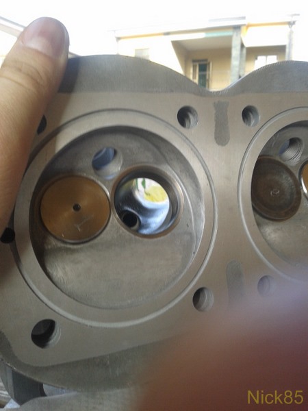

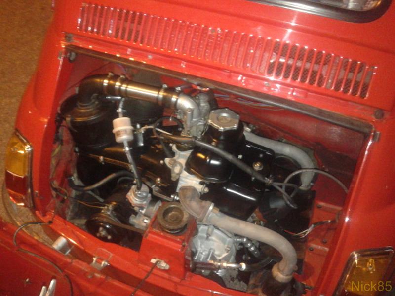

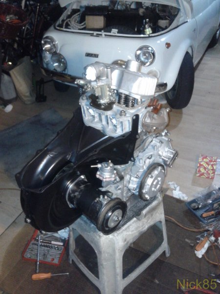

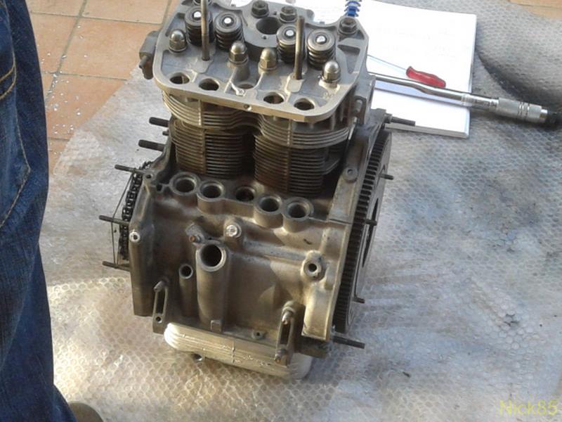

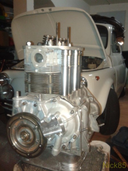

...e faccio qualche motorello nuovo, questo è per un mio amico che ha collaborato nella realizzazione.
E' un 658 cc con cammetta allegra, testa lavorata, valvole allargate e requisito fondamentale (per l'amico) aspetto esterno totalmente originale.
Somaro special parts Rulez!!!
Spettacolo !!!

mau, la ventola resiste fino a circa 6500-7000 giri, infatti quella del mio 740 è stata saldata ed equilibrata, visto che gira a 7800-8000.
L'energia dissipata dalla ventola in realtà non è molta, la ventola incide *EDIT* CIRCA come massa volanica.
Per ovviare a slittamenti ed a velocità eccessive della ventola, ci sono pulegge con rapporti diversi, che usano cinghie poli-v (quelle dei servizi delle auto moderne), ma io fino ad ora non ne ho avuto bisogno, preferisco risparmiare ed investire su altro. Tanto un cinghia costa pochi € e si monta in 5 minuti, quindi ne tengo una di scorta nel cofano, ma fino ad ora giace inutilizzata.
La testa panda è una modifica economica per ottenere un condotto sdoppiato, in realtà dal punto di vista fluidodinamico non è il top. Da qualche tempo ho iniziato un progetto per la costruzione in casa di una replica della testata abarth sdoppiata che si usava all'epoca, ma per ora è in alto mare, ci sono solo dei prototipi.

non va molto bene, ha dei problemi a livello di testata, ha una tendenza esagerata a bruciare la guarnizione di testa. Mio zio ne aveva uno ed era un problema già da originale, figurati pompato...
Di quel motore si usa l'albero motore (nel 740 ho proprio quello) che è più robusto a causa degli spallamenti delle bronzine fatti meglio ed inoltre ha il contrappeso più pesante, che semplifica la bilanciatura del motore. In questi motori, in origine la percentuale di bilanciatura è bassa (si bilanciano esattamente come dei monocilindrici, vedi kart e moto), è utile arrivare a percentuali più alte, per guadagnare qualcosa a discapito delle vibrazioni al minimo. Altri pezzi utilizzati sono i pistoni (alesaggio 79.5) che consentono di raggiungere i 700cc con prezzi molto bassi, ma il risultato è modesto, perchè i pistoni da motore a liquido hanno dilatazioni differenti a caldo, quindi per scongiurare grippaggi è richiesto un gioco cilindro-pistone alto, che porta a scampanamenti ed a gas esausti in coppa. Molto meglio usare pistoni ad hoc, magari stampati.

beh gli incrementi non sono così miseri, mettendo un motore del 126 (300€ + revisione) passi da 18 cv a 24cv, ma se già che lo revisioni fai qualche intervento furbo qua e la, spendendo circa lo stesso arrivi anche a 28cv.
Io di soldi ne ho spesi per fare il mio, ma penso di essere verosimilmente tra i 45 ed i 60 cv (la stima precisa non posso darla, facendo dei calcoli "spannometrici" basati sulla velocità era uscito più di 50... ma non so quanto sia veritiero).
La verità è che questo motore non necessita di cifre abnormi per andare bene, ma basta solo la testa e lo studio, poi naturalmente se prendi roba che costa e che è di qualità hai affidabilità maggiori.

Complimenti Nick  Wink è sempre un piacere vedere certe cose , oramai sono passati piu di 15 anni da quando feci il motorino della 500 L di mia mamma , circa 700 cc con camme bariani testa e valvole riviste e invece di montare il carbu alfa come quasi tutti quelli che facevano lavori simili ho montato un 32 doppio corpo della fulvia , be con prove fatte ( su strada  Grin) andava di piu della elaborazione classica  Cheesy
certo che 8000 giri  Shocked come hai fatto ?
C'è il famoso 2bar ex ex forumista che ha elaborato la sua 500 F in maniera singolare , ne ho parlato ad un raduno in pista del club BMW , ci volevano picchiare  Grin , da quel che ho capito non voleva perdere troppo tempo e soldi nell'elaborazione meccanica anche per non minare troppo l'affidabilità visto che la usa molto spesso persino per andare al mare  Grin , ha montato il motore 650 della 126 personal , modificato il carter di raffreddamento e la ventola in maniera da creare una sorta di volumetrico , modificato il carburatore e rifatto lo scarico , ho visto un video  Grin Grin Grin è pazzesca e non è rumorosa come le classiche elaborazioni da 500 , l'unico inconveniente è che quando l'aria in ingresso raggiunge la pressione della benzina nel carburatore di benzina non ne entra piu  Grin e muore ma a detta sua è gia molto oltre quello che cercava quando è partito a fare il lavoro

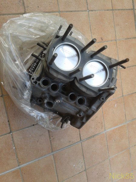

grazie mille caro, non è questo nelle foto quello da 8000, questo nelle foto è un 650 un pò pepato.
Quello da 8000 è un 740cc con pistoni stampati alti la metà degli originali, bielle in H rovescio, albero motore del bis, bilanciatura cambiata totalmente, camme molto spinte (era una fasatura usata negli anni 70 per le cronoscalate), valvole maggiorate al nimonic ed una miriade di lavori come rinforzi, alleggerimenti, modifiche al circuito olio...
Il carbu però è un 40 e penso ci voglia, pensa che solo mettendo lo scarico un pelo più piccolo perde oltre 1500 giri...
