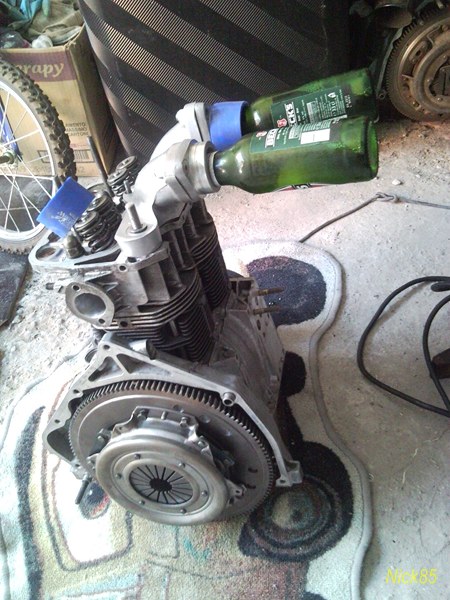

mi ricorda quando facciamo i lavori io ed i miei amici...
Poi di solito ci parte una foto così Grin
Somaro special parts Rulez!!!

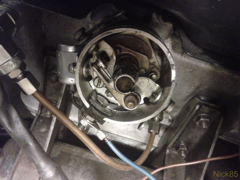

intanto vi posto l'ultima follia.
puntine platinate con "pattino" in teflon, visto che le schifezze che vendono ora non tengono botta ai 7800 giri e si consumano Grin
   Re: Nuova rumenta d'epoca   Vai Giù Vai Su Le News Indice del forum
Marzo 20, 2013, 13:14:01 pm
Utente standard, V12, 48716 posts
Ma, scusa, come fanno le puntine a non tenere 7800 giri, visto che è solo un bicilindrico (una scintilla al giro) ?  Huh
Nello spinterogeno dei 4 cilindri le puntine si toccano con frequenza doppia, quindi una 127 a 6000 giri (normalissimo) equivale a una 500 a 12000, ma le puntine reggono tranquillamente.
Marzo 20, 2013, 14:10:41 pm
Mau il problema non è la frequenza della scintilla, perchè con un 4 cilindri dovrebbe cambiare nulla.
Il problema è il materiale schifoso del pattino, una volta era in bachelite (che assorbe il grasso che è prassi mettere sulla camma) ora lo fanno in plastica (quindi dopo il primo giro il grasso non c'è più), questo vuol dire che a regimi normali hanno una durata minore del dovuto, ad alti regimi il pattino si consuma prematuramente costringendomi ad una regolazione frequente, così ho avuto l'idea malata del teflon Tongue
Vediamo quanto tiene  Grin
Poi ci prendono in giro quando diciamo che le cose vecchie erano fatte meglio.  Roll Eyes Lips Sealed
Ma non si trovano piu' le puntine col pattino in bachelite ?
Io dovrei avere in garage un paio di puntine nuove d'antàn del 127, ma non credo vadano bene sulla 500.  Undecided
Marzo 20, 2013, 14:34:03 pm
mah ogni tanto se ne trovano, ma a parte che costano di più, ho preferito tentare la via del teflon perchè non mi va di buttare in pochi km delle puntine che scarseggiano in commercio.
Quelle del 127 dovrebbero essere diverse, ti ringrazio.
Per quanto riguarda il fatto che la roba vecchia è meglio, posso solo confermare, questo è vero per tutto, basta che vedi i lamierati nuovi per la mia auto, la lamiera è sensibilmente più sottile, i condensatori si rompono subito (infatti adatto quelli dei motori fire che son fatti meglio), le calotte dello spinterogeno pure fanno pena ed ho altri 1000 esempi...

hai pensato al trattamento antiattrito al carbonio della camma?
anche il teflon non lubrificato durerà poco (meglio di altri materiali è, ma senza un minimo di lubrificazione, anche non dinamica, dura poco)
oppure potresti prendere un additivo antiattrito tipo sintoflon et simila e spennellare la camma ed il pattino
