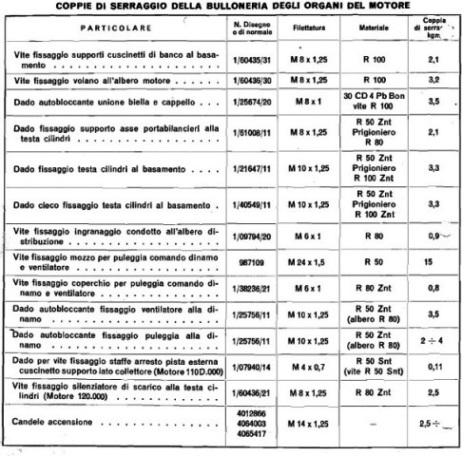

ho provato a montare il sedile passeggero (quattro viti che devono entrare in 4 fori, il tutto inaccessibile), e le viti sono andate al loro posto al primo tentativo, in due secondi netti: TAAAACCCCCC.......     per montare quello di guida qualche settimana fa c'ho perso quasi un pomeriggio....
domani rondelle ed autobloccanti nuovi, e via.
così domani sera riesco a controllare i serraggi di albero, invertitore e differenziale.
bravissimo!
Per i serraggi usi la dinamometrica vero?

paolo i bulloni tirano diretti sul carbonio?
E' una curiosità la mia, nel caso fossero diretti sul carbonio metti un anello in gomma tra rondella e base sedile Wink

e che c'entra la dimensione?
La dinamometrica si usa per ogni vite che necessiti di esser serrata ad una coppia specifica, quella dell'albero a naso mi sa che necessita di tale trattamento, visto che probabilmente avrà a che fare con dei cuscinetti (a scorrimento o a rulli che siano)

ti posto per esempio la tabella con le coppie da rispettare sul mio motore
se vuoi fare le cose fatte bene, dovresti recuperare la tabella (di solito nel manuale di officina) della moto da cui proviene il tuo motore (hayabusa?)

Ma sta parlando dei sedili, quelli puoi anche avvitarli senza dinamometrica...
io invece parlavo di questo
