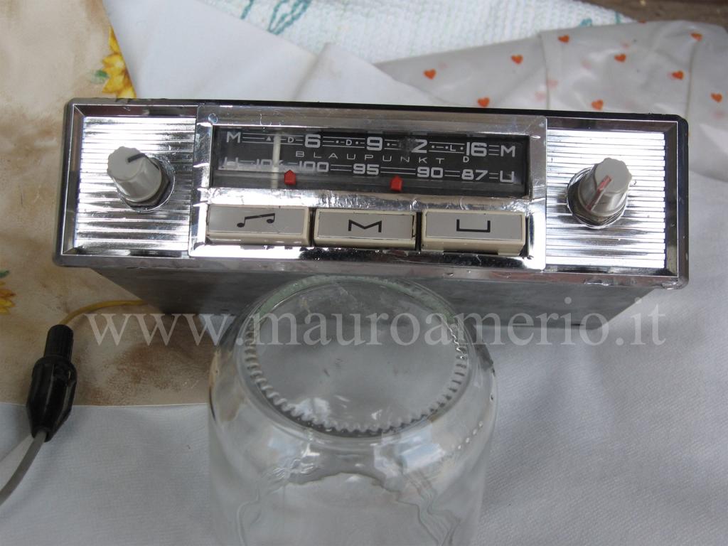

Basta usare la radio giusta
Forti le radio con la preselezione meccanica delle stazioni.
Ho ancora la Voxson che era montata sulla Fiat 125S del '69 di mio papà.  Cheesy
Oggi é capace che valga più l'autoradio della macchina!
