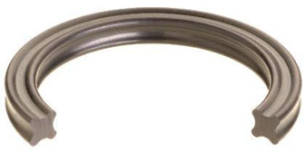

Altro possibile step, catena con X-ring anziché O-ring

non sapevo dell'esistenza dell'X-Ring...  Grin
   Re: Cambio Catena/corona/pignone   Vai Giù Vai Su Le News Indice del forum
Giugno 08, 2011, 10:20:15 am
Hehe, simpatico nome eh? Grin
