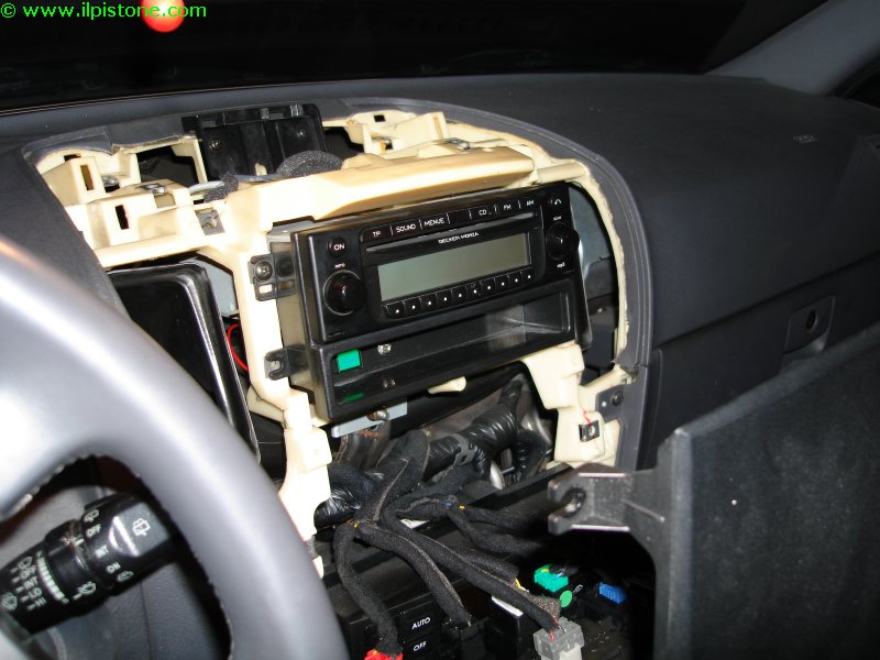

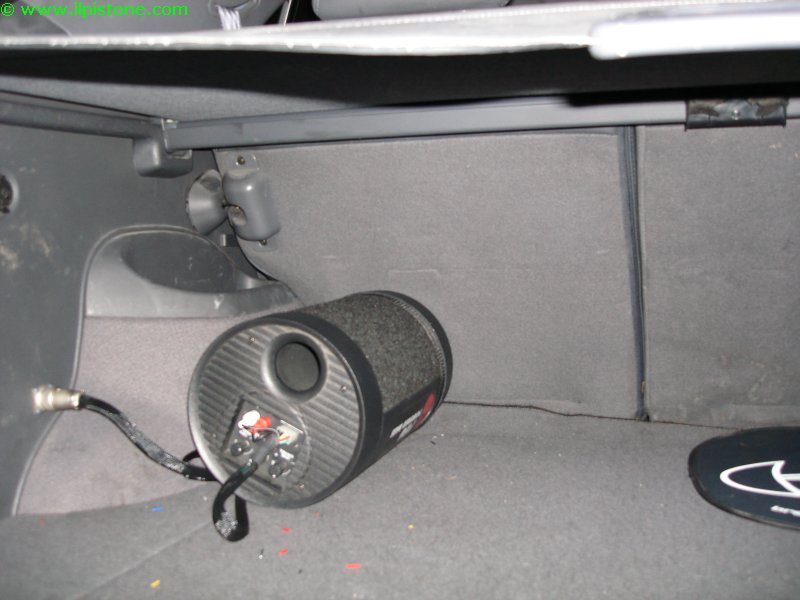

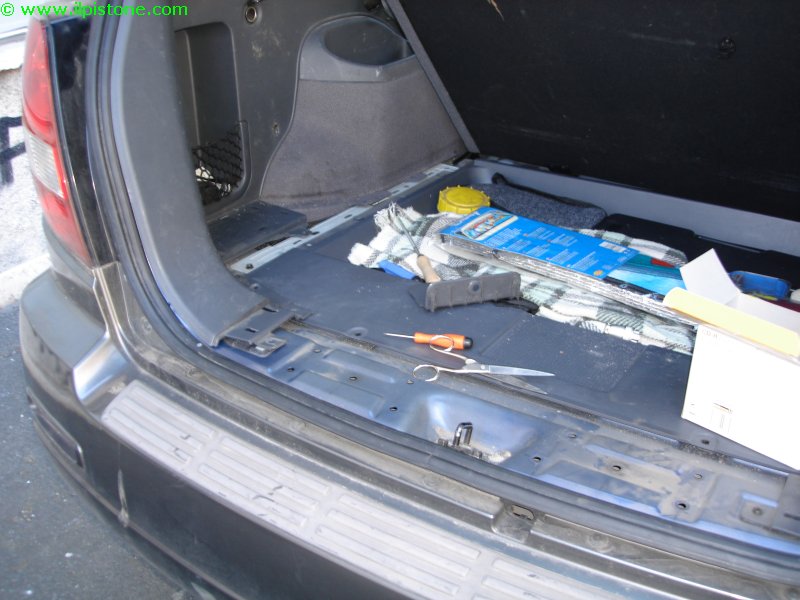

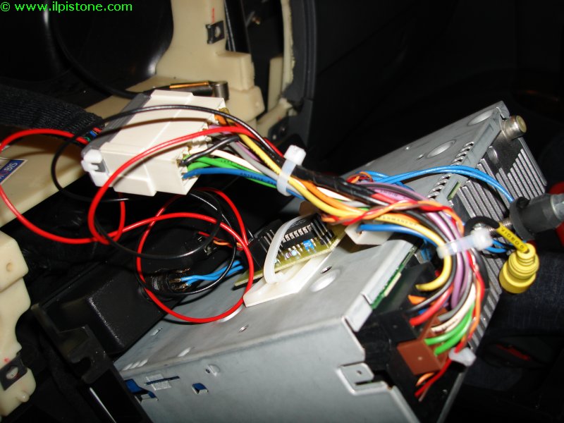

E dopo la sistemazione delle carene  Grin ( << Piccole soddisfazioni >>) e' stata la volta di dedicare un po di cure al sorento. Gia' che dovevo modificare la radio per collegare lo Zen, ne ho approfittato per montare il sub. Conclusione mezza macchina smontata (l'ultima volta, con lo sportage, mi ero detto che non l'avrei piu' fatto  Tongue).

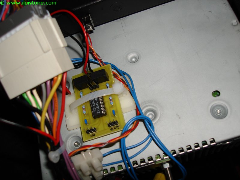

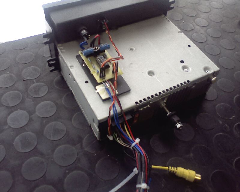

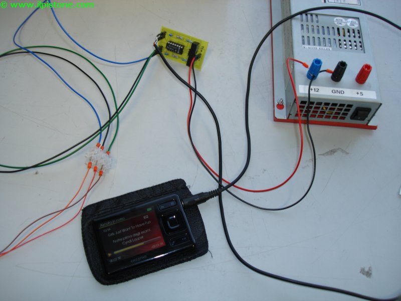

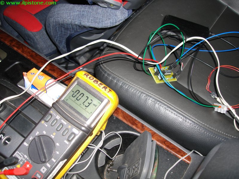

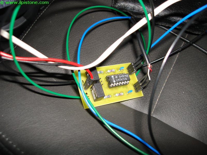

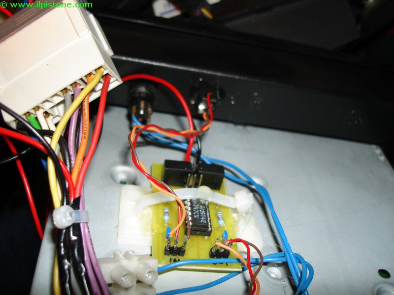

Primo problema. Lo Zen collegato al line in si sente bassissimo e di merda  Angry, ci provo ad attaccare un pc portatile, uguale. Evidentemente problemi di impedenza. Circuitino con un bel amplificatore operazione configurato x3 circa che mi fa anche da adattatore di impedenza...Et Voilà!, perfetto! Kiss. Volendo essere pignoli entra un vago fruscio (che onestamente si sente molto poco, ma bisogna essere precisi!!!) che penso di rimuovere con un piccolo filtrino sulla alimentazione e sulle uscite dell'operazionale.

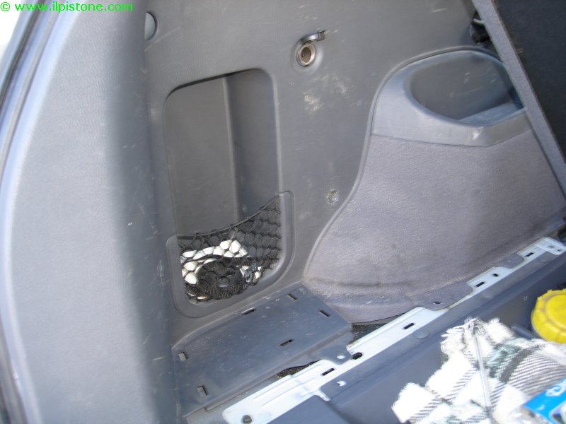

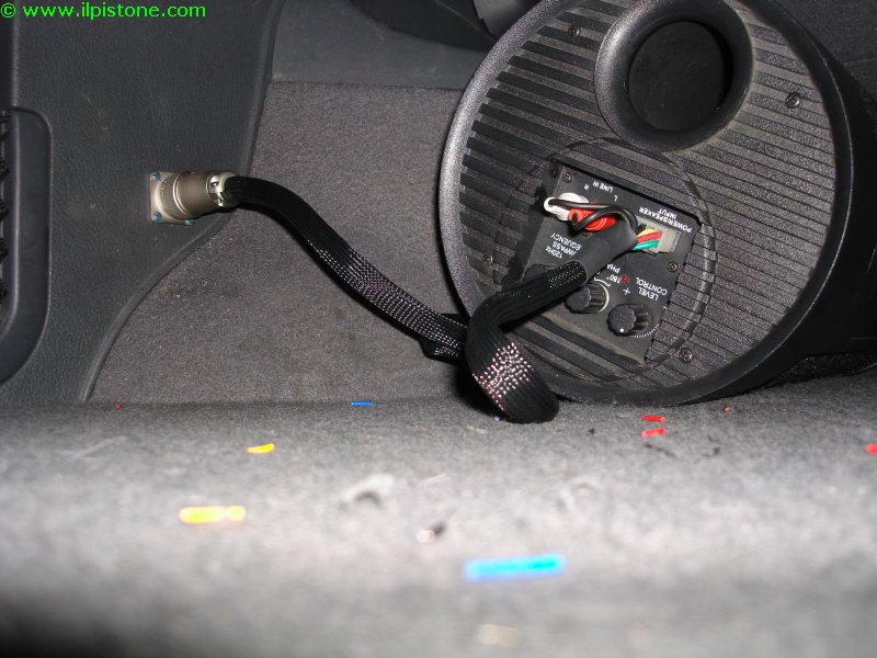

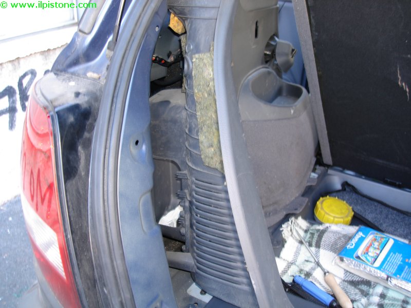

Secondo problema. Enta un bel po di rumore dall'alimentazione del sub, che per semplificarmi la vita (mai semplificarsi la vita) ho preso dalla presa accendisigari nel bagagliaio. Qui la vedo già piu' dura. Lune si sperimenta ma ho già provato con dei filtri LC senza successo  Undecided
Qualche foto:

no, no... purtroppo non arriva dal line in ma proprio dall'ampli... lune provo a collegare il sub direttamente alla batteria e vediamo un po'.... se van via rismonto tutto e passo i cavi.
Cioè? È una cosa fattibile per un ignorante in materia? Ho questo stesso problema, ho provato a collegare lo zen all'autoradio ma si sente pianissimo e solo dietro...
Quello e' un circuitino fatto in casa, di per se e' molto semplice. Se vuoi schemi ed elenco componenti te li do. Costerebbe anche una cazzata se non fosse per i due DCDC per avere un alimentazione duale e stabile. Non so se sul mercato c'e' una cosa simile gia' pronta da usare.
Rimosso completamente con un paio di condensatori tra i dcdc e l'opamp. Invece sto lottando col fruscio del sub, e' una brutta bestia.  Angry

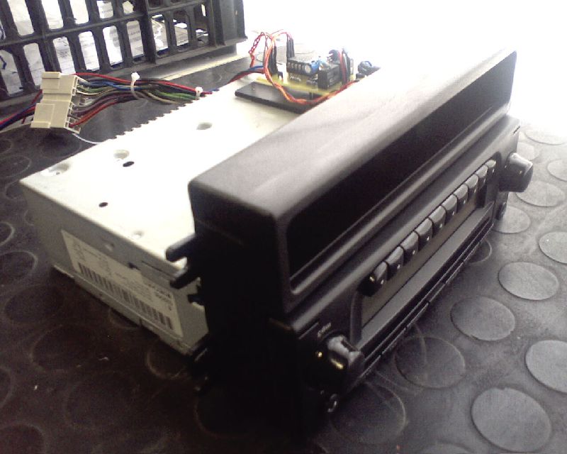

Ormai siamo  Grin quasi pronti a provare il tutto col collegamento diretto alla batteria... per ora ho ricablato tutto quello che riguarda la "sorgente", ora decisamente piu' pulito ed ordinato.
