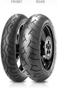

Diablo quindi ?
Il disegno non e' male  Grin

Diablo quindi ?
te le sconsiglio,sono troppo sportive per la st4(e i percorsi che un milanese può fare  Tongue ),il plus di tenuta che ti danno,non puoi apprezzarlo,il plus di consumo è molto tangibile.
le montano 2 amici sulle 600,tenuta veramente di ottimo livello ad angoli da ginocchio a terra,ma non si fanno 5000 km per via del consumo sul dritto...e le ducati son famose per mangiar le gomme in mezzo.
