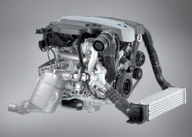

BMW ha messo a punto un nuovo motore 4 cilindri di due litri di cilindrata con alimentazione a gasolio sovralimentato con 2 turbine sequenziali. Sviluppa ben 204 Cv e 400 Nm di coppia massima.
Se si analizzano i dati, si nota immediatamente che il nuovo 4 cilindri è potente tanto quanto il 6 cilindri in linea da un litro in più di cilindrata. La potenza è salita a questo nuovo straordinario valore dai 177 Cv della precedente versione. Ora, assicurano in BMW, il propulsore dispone di una curva di potenza ancora più ampia.
Il risultato è stato ottenuto utilizzando due turbocompressori: un primo, piccolo, dispositivo, garantisce 200 Nm di coppia già a partire da 1.200 giri e raggiunge il suo picco di 400 Nm già a 2.000 giri. Il secondo turbo è stato studiato per intervenire nelle zone alte del contagiri e fornire maggior spinta e allungo.
Si segnala, inoltre, un miglioramento tecnologico niente male: nuovo blocco motore in alluminio più leggero, iniettori piezoelettrici, impianto di alimentazione ad altissima pressione. Il propulsore, inoltre, permette di essere alloggiato nel vano motore in posizione più arretrata, offrendo un miglior comportamento stradale.
Infine, i risultati sperimentali affermano che è ancora meno assetato di gasolio (il precedente 2.0 Turbodiesel richiedeva 4,9 litri di gasolio ogni 100 chilometri nel ciclo medio) e più pulito: il dato sulle emissioni è di 129 g/km.
