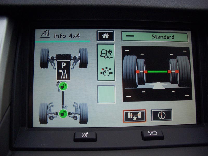

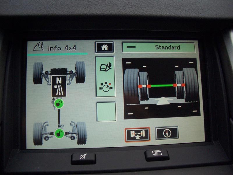

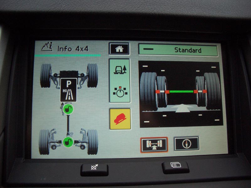

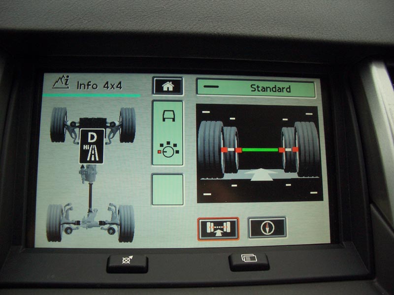

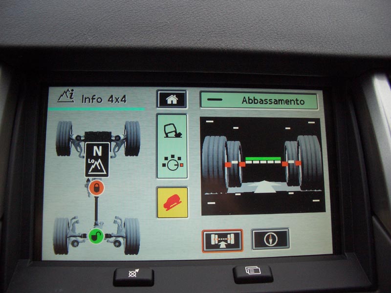

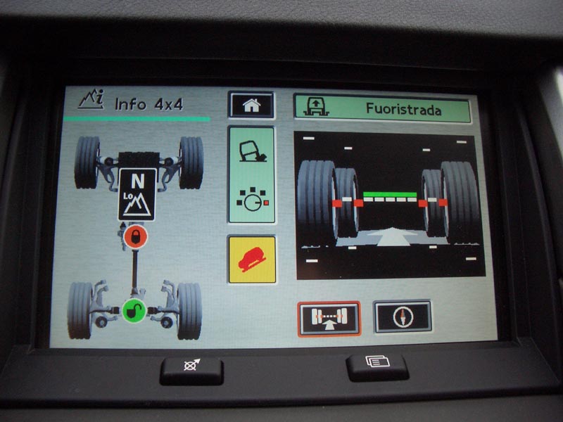

Nessuno ha parlato di Land Rover:
sulla Range Rover e sulla R R Sport  che tipo di TI montano? Torsen?
E' paragonabile ad Audi e Subaru?
   Re: X-Drive contro tutti (Da: A4 Avant 2.0 TDI 170cv)   Vai Giù Vai Su Le News Indice del forum
Gennaio 05, 2007, 16:28:05 pm
è ancora meglio, ha tre differenziali due bloccabili a seconda del programma e il terzo bloccabile come optional a pagamento. I supercharged hanno anche le barre "sportive" aggiuntive che si sganciano automaticamente quando selezioni l'assetto alto. Wink
Gennaio 05, 2007, 16:32:01 pm
Quali sono i due bloccabili di serie? Centrale e poi?
Gennaio 05, 2007, 16:33:44 pm
Gennaio 05, 2007, 16:34:35 pm
mi pare anteriore... quello posteriore c'è ma il blocco è optional
Gennaio 05, 2007, 16:35:45 pm
o forse è il contrario? mis a che sbaglio qualcosa...
