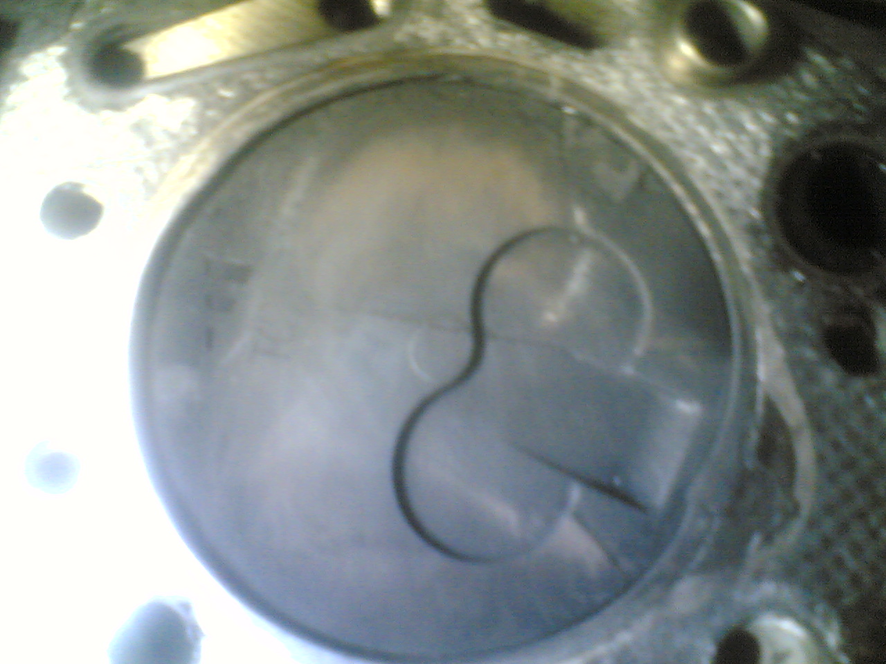

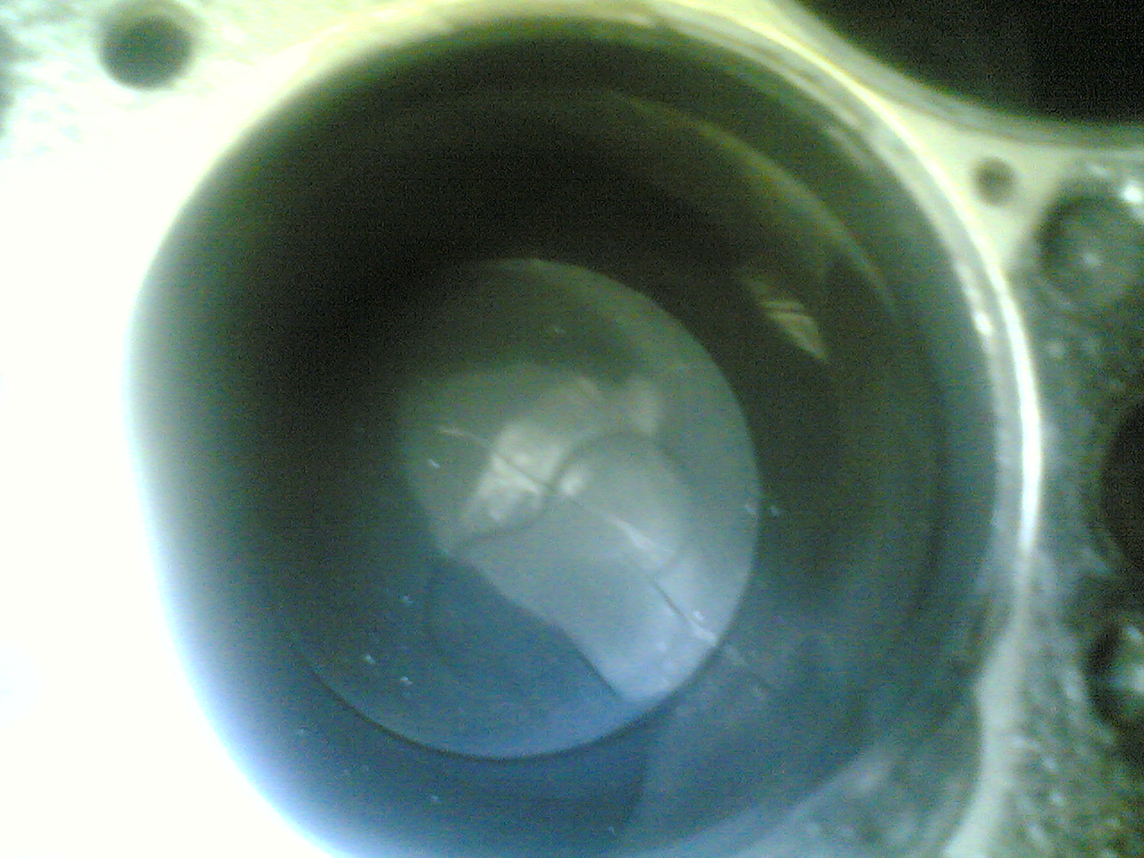

...no, non c'è da preoccuparsi...ilPistone funziona (abbastanza) bene...sono 3 dei 4 pistoni del Pajero che hanno alzato bandiera bianca...alla fine della fiera si è capito aprendo il motore quale fosse il problema che rendeva il bid...ehm...il fuoristrada di mio padre una specie di TIR che consuma come una Veyron e va meno di una 500ED... non solo il radiatore mezzo intasato, non solo la guarnizione della testa andata (2 volte in 1 anno e mezzo), non solo il differenziale posteriore e soprattutto il compressore del climatizzatore che giravano "a secco" (ma controllare almeno gli olii dei differenziali prima della consegna?!)...la testata, probabilmente spianata più volte, montava la guarnizione originale che non compensava la compressione...risultato? 3 dei 4 pistoni giravano supercompressi, 1 era più basso solo perchè la crepa nel centro del cielo era di dimensioni talmente grandi da essere visibile a occhio nudo anche al buio...purtroppo le foto fatte col telefonino non rendono...
fatto sta che se 3 pistoni su 4 con una crepa non bastassero (ultimamente consumava 2 litri d'olio ogni 1000km) bisogna aggiungere che il molto professionale meccanico dell'onestissimo concessionario AVENATI MOTORS di Moncalieri (da consigliare a tutti i vostri peggiori nemici Tongue) aveva montato la cinghia di distribuzione all'incontrario (ci sono le freccine che indicano il senso di rotazione che deve essere lo stesso del motore...non sarebbe difficile) e soprattutto non aveva sostituito non solo tendicinghia e cuscinetti, ma anche la cinghia dei servizi!!!
Vabbé, morale della favola il pajero è in attesa di ricevere un motore nuovo sperando che dopo aver cambiato il cambiabile e aver speso quanto costa comprare un XC90 nuovo possa durare ancora qualche anno senza altre sorprese...il preventivo definitivo è ancora in "divenire", per ora il babbo si diverte con la 75 con cui ha già percorso quasi 1000km in 8gg  Undecided

certo...dopo la 3a volta che l'han riparato quei coglioni del concessionario e più o meno stava in piedi...ma visto che come per l'acquisto mio padre si è guardato bene dal darmi retta ora si attacca... xchè darlo via così vuol dire buttarlo via... d'altra parte anche dandolo indietro alla mitsubishi bisogna aggiungerci almeno 20-25mila euro per prendere un fuoristrada simile...considerando che se va bene te lo valutano 5mila euro (il preventivo sarà ben oltre i 5000 euro, da chi sai tu)
Ma quanti km avrà fatto prima del vostro acquisto? Non ci sono gli estremi per denunciare il concessionario per truffa ?
non è tanto un problema di km, quanto di come è stato tenuto dal precedente proprietario...d'altronde il concessionario a me aveva fatto una pessima impressione dall'inizio, le macchine erano preparate malissimo, il venditore non dava nessuna affidabilità e tra l'altro il trattamento economico è stato pessimo (è stato pagato almeno 2500 euro più del valore di mercato)... ma quando uno se le va a cercare xchè "c'è l'amico dell'amico che ha comprato li un fuoristrada e si è trovato bene" piuttosto che dar retta a chi magari gira un po' più spesso per concessionari  Roll Eyes Roll Eyes Roll Eyes ormai son passati 1 anno e mezzo e 40mila km da quando l'ha preso, io i pistoni li prenderei e glieli infilerei su per il culo uno per uno...ma tanto so già che non lo farà, non si è impuntato quando dopo neanche 6 mesi si è bruciata 2 volte la guarnizione della testa figuriamoci adesso...
