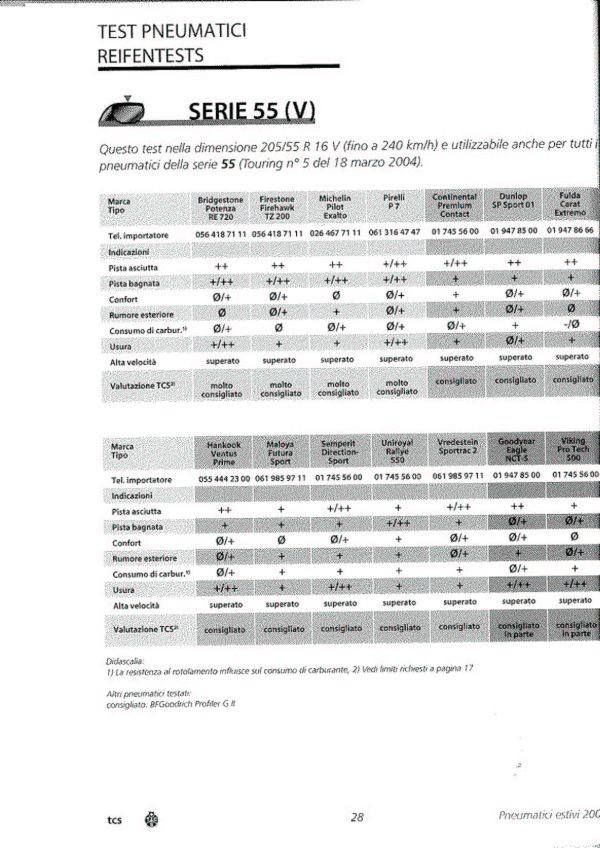

Eccolo

ohhhh....ragazzi.....siete MITICIIIIIIIIIIIIIIIIIIIIIIIIIIIIIIIIII Grin Grin Grin Grin Grin
complimenti per quel test sui pneumatici......proprio quello che ci voleva.......ovvero anche un confronto.....P E R F E T T O !!!!!! Cool Cool Cool
Tra l'altro se vi può essere di supporto vi "copio ed incollo" quello che ho torvato in merito alle p7 però riferito a vecchi confronti...:
test fatto da AutoOggi (quelli che hanno smascherato diverse truffe, insomma non un giornalino qualunque, tra l'altro ci scriveva anche Alboreto  e ora un grande come Ivan Capelli) hanno vinto il confronto fatto contro una decina di altri pneumatici... per la cronaca, al secondo posto sono arrivate nientepopodimeno che le Bridgestone Potenza RE720 (quasi osannate da molti,) e al terzo le Continental Premium Contact...
provati su una Mondeo, comunque con cerchi da 16" e 205 di larghezza (codice V), doppia prova sull'asciutto e sul bagnato, nel primo caso i test erano:
handling, frenata, resistenza al rotolamento (utile solo per i consumi), confort (questo calcolato soggettivamente, gli altri test sono tutti puntigliosi e fatti con strumenti molto precisi!) e rumore esterno.
Sul bagnato, i test erano:
aquaplaning (non so perché si scrive senza "c"), aquaplaning laterale, handling (maneggevolezza, in pratica hanno fatto correre l'auto su un tracciato misto, in pista), frenata e una prova dei cerchi, cioè far correre l'auto su un percorso circolare a velocità crescenti per vedere il limite...
Sul bagnato i Pirelli hanno preso 5 stelle, seguiti dai Bridgestone con 4, dai Conti con 3. Malissimo le Michelin Pilot Premacy e le Goodyear Eagle NCT5, entrambe con 1 stella.
Sull'asciutto il massimo ottenuto è stato di 4 stelle, punteggio dato sia ai Pirelli, che Bridgestone che Conti Premium Contact.
2 stelle per i Michelin e ancora 1 per le Goodyear.
Ragazzi...davvero non so come ringraziarvi, cmq...restiamo sempre in contatto, per qualunque confronto possibile e sicuramente vi darò notizie su queste p7 montate sulla stilo......
