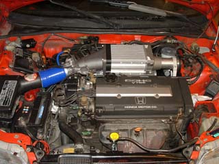

Girovagando su internet mi sono imbattuto in questo sito, http://www.torquemaster.it , cosa ne pensate? Soprattutto per le candele e lo scarico laser

Questo lo monto nella corsa 1.2 di mia moglie  Grin
Questo compressore dalle caratteristiche uniche lavora con una compressione interna fornendo delle Prestazioni Elevate.
Date le caratteristiche particolari dei profili dei rotori a vite cosiddetti "gemelli" la perdita d'aria è diminuita al minimo raggiungendo una temperatura di portata più bassa.Questo contribuisce a minimizzare l'assorbimento di potenza.Il compressore ha essenzialmente due parti in movimento i "Rotori"
Disponibili "range"1 per motori fino a 180 CV
Disponibili "range"2 per motori fino a 300 CV
Dati tecnici Range1
Massima velocità  18 000 rpm
Boost pressure 1 bar
Dimensioni 181 / 232 mm X 93 mm X 133 mm
Peso 3,8 - 4,8 kg

I compressori a vite o a profili coniugati possono essere molta raffinati, ma per il loro costo elevato sono stati usati quasi solo sui motori di aereo (come il famoso Merlin RR). Non so questo se sia di questa razza, si capisce poco.

Mah...a me sembra un semplice (relativamente alla diffusione) compressore a lobi....e cmq come al solito le potenze sparate fanno capire di che pasta è il produttore....  Grin

Ma secondo voi quel compressore è per le auto con il turbo o si può mettere anche a quelle senza?
   Re: Cosa ne pensate?   Vai Giù Vai Su Le News Indice del forum
Dicembre 02, 2004, 17:31:11 pm
direi che si puo' mettere solo ed esclusivamente a quelle senza...

Ma poi bisogna rimappare la centralina, mettere un filtro dell'aria adeguato e rifare lo scarico?
Direi di si...a meno che tu non aspiri a trovarti i pistoni bucati..... Roll Eyes
Cmq mi pare un pò piccolo come compressore Undecided

A me pare una sola....mah... Wink
