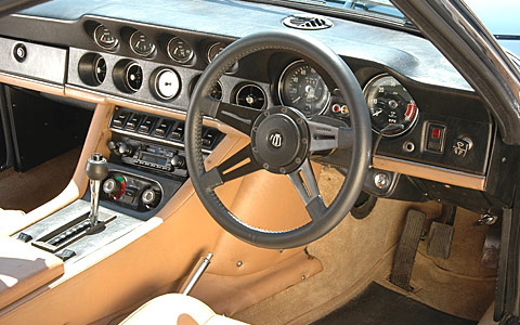

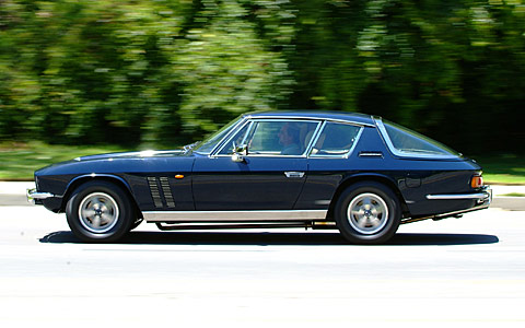

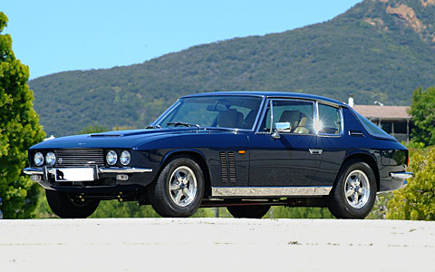

Prendendo spunto dalla "bagarre" (amichevole) avuta in un altro post, approfitto per menzionare la magnifica Jensen Interceptor, la prima vettura di serie al mondo ad essere equipaggiata con la trazione Integrale ed un sistema di antibloccaggio freni tutto meccanico, precursore dell'ABS.
La Interceptor venne prodotta dal 1966 al 1976 (quando la Jensen chiuse i battenti).
Nonostante fosse una sportiva era piuttosto grande come dimensioni (4,80 m circa), aveva 4 posti comodi ed un pratico ed ampio bagagliaio (con un "quasi portellone" stile Renault Fuego)
La vettura era un cocktail di nazionalita', telaio Inglese (Jensen appunto) motore e trasmissione Americani (Chrysler) e disegno della carrozzeria Italiano (Vignale).
La versione integrale permanente denominata FF (Ferguson Formula) venne presentata come prototipo sin dal 1966 ma le prime FF di serie arrivarono dal 1969
Nella foto vediamo una Interceptor FF in versione SP (o Mark III a seconda del mercato USA o britannico) equipaggiata con il 440 cid (circa 7200 cc) V8 Chrysler da 385 CV. (c'erano anche versioni con un V8 piu' "piccoli" da 330 cid e 320 CV e 383 cid da 350 CV)
Ci furono anche le Interceptor cabrio.
Secondo una prova di Car and Driver la Interceptor FF Mark III poteva superare le 140 miglia orarie e toccare le 60 miglia orarie (96 km/h) in poco piu' di 6 secondi il tutto unito (per l'epoca) ad una tenuta di strada fenomenale.
Se ne vede ancora qualcuna in giro almeno qui in USA.
12 anni dopo la Audi Quattro (sportiva di grandissimo pregio) non si avvicinava in prestazioni pure ai numeri di questa "Nonnetta"....
Saluti!!!
« Ultima modifica: Agosto 08, 2004, 09:00:48 am da saturno_v »
