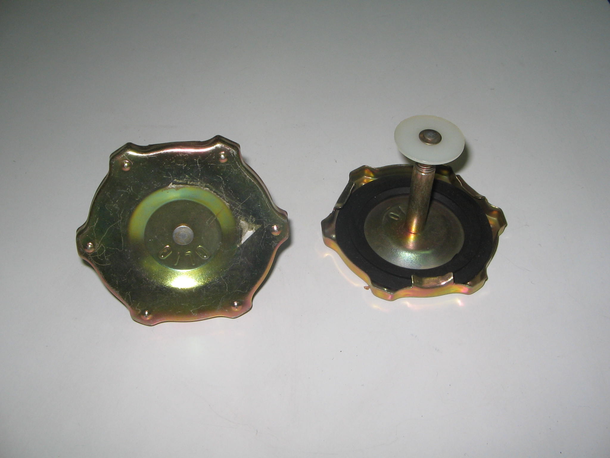

Puoi controllare se fuma azzurrino, se la coppa olio è comunicante col basamento, la temperatura olio (che tende ad alzarsi se i segmenti trafilano) ed infine la compressione dei cilindri.
Non so come è fatto quel motore, ma penso che se fosse bicilindrico a 360°, dovresti avere una valvolina di non ritorno prima di quel tubo, per evitare che l'aria faccia dentro-fuori quando il motore gira.
La 500 ha la valvola integrata con il tappo dell'olio.
è il dischetto bianco.
Controlla che funzioni.
Se metti una foto possiamo essere più precisi
Somaro special parts Rulez!!!
   Re: soffio dal tappo olio.   Vai Giù Vai Su Le News Indice del forum
Agosto 28, 2014, 16:44:28 pm
Utente standard, V12, 48732 posts
dietro il coperchio delle punterie c'è un tubicino per lo sfiato dell' olio. il problema è che quando metto in moto comincia a perdere olio da quel tubicino, e non poco. Potrebbere essere le sedi delle valvole? o sono sicuramente le fasce.
Le sedi valvole non c'entrano, casomai i gommini, ma non creano vapori di olio che vedi. Potrebbero invece essere le fasce elastiche andate, ma dovrebbe anche fumare blu dallo scarico.
A volte dipende solo dall'olio di qualità molto scadente, o molto vecchio, o con gradazione sbagliata (troppo bassa).
Metti un olio buono e vedi se la cosa migliora.
