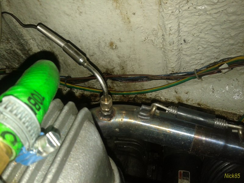

Occhio che il tubo da fuori è più freddo del gas, io la termocoppia l'ho dentro il condotto di scarico ed oltretutto è appena vicino la testa.
Il cat ad esempio è più lontano, nella 5 allo scarico (che è abb corto, penso più corto del tratto testa-cat di un nuovo motore) è sensibilmente più fredda.

ecco cosa uso:

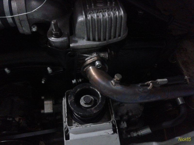

ed ecco un pippolo vuoto
Somaro special parts Rulez!!!

Bello !
Ma ce l'hai in abitacolo, per poter tenere sotto controllo il tutto durante gli stress ?
   Re: Concessionario da denuncia   Vai Giù Vai Su Le News Indice del forum
Settembre 28, 2016, 12:02:58 pm
Si, l'ho messo sotto il portaguanti in abitacolo, è molto utile in fase di carburazione / scelta dell'anticipo. Una volta settato tutto, se tutto è fatto a dovere diventa inutile. Unica utilità è che per qualsiasi motivo si dovesse smagrire la carburazione (getto otturato, pompa benza difettosa o filtro benza intasato) te ne accorgi subito ed eviti ogni genere di danno.
Grazie a questo giochino inoltre abbassi le temperature di tutto il resto del motore, in quanto su motori pompati se non è tutto perfetto lo vedi subito dalla temperatura olio che sale alle stelle.
Grazie a questo ed altri espedienti in autostrada a luglio la mia ha l'olio a 110-120° mentre altri amici hanno raggiunto anche 150-160°.
Tutto sommato per 15€ di spesa dal cinese ne può valere la pena...
Molte auto nuove dovrebbero avere di serie delle termocoppie (infatti un amico me ne diede una da provare), non so se le hanno solo le auto turbo o anche le aspirate, da diagnostica della centralina puoi leggere i dati rilevati, quindi magari nel tuo caso questo ti può aiutare, anche perchè la scheda del cat nuovo magari specifica la temp. max ammissibile. Sarebbe una buona prova per scongiurare nuovi guasti.
