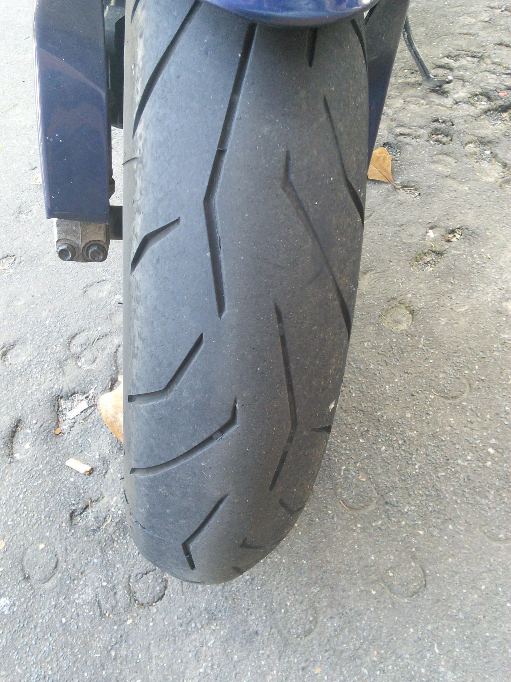

Ma quella dietro e' buona, non e' usurata... e' quella davanti che e' usurata, strana peraltro... a memoria (quindi lascia il tempo che trova Grin) e' la prima volta che mi capita un anteriore consumata cosi' assimetricamente.
Dopo agevolo foto...

eccola

ostia!

   Re: Cambio Gomme Cbr1000rr 05   Vai Giù Vai Su Le News Indice del forum
Maggio 28, 2014, 16:29:32 pm
webmaster, V12, 51292 posts
Per la precisione la gomma non e' cosi' deformata come appare in foto... la differenza tra i due lati c'e', ma se fosse come in foto sarebbe veramente da brivido.
Ormai la moto la uso per andare e tornare dall'ufficio... ma faccio due strade diverse, cerchero' di fare la stessa al contrario per uniformare la gomma  Grin
Maggio 28, 2014, 16:29:55 pm
Secondo me la causa è quella che già ti dissi qualche tempo fa: la usi soprattutto in tragitti con rotonde, quindi pieghi a sinistra sia all'andata che al ritorno. Non è come nelle curve "normali", che all'andata le fai in un verso e al ritorno nell'altro.
In pratica fai molta più strada sulla parte sx che su quella dx.
Maggio 28, 2014, 16:30:51 pm
Maledette rotonde.... ne faccio almeno tre...
Posso fare causa al comune ? Grin
Maggio 28, 2014, 16:31:35 pm
Comunque si, hai sicuramente ragione... rimango stupito comunque che la posteriore e' assolutamente simmetrica...
