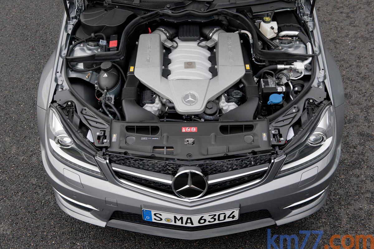

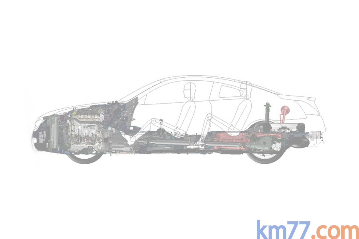

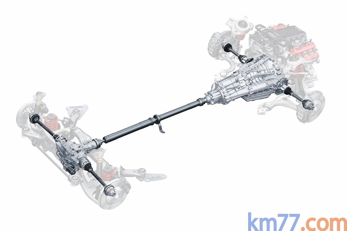

Per il discorso arretramento motore:
questo è lo spaccato  dell'RS5
L'asse anteriore è praticamente all'altezza del volano, quindi il motore è quasi tutto a sbalzo
Mentre guardate dove cade l'asse anteriore su una C63
(basatevi sui passaruota, non sui duomi. Mercedes usa angoli di caster molto elevati che falsano)
Si vede meglio un questo CAD Infiniti
