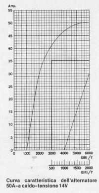

Sarebbe interessante trovare la curva di erogazione di un tipico alternatore automobilistico in funzione dei giri motore.

Questo non è che sia proprio "tipico" perché ha 20 anni (e passa...), ad ogni modo, giusto per fare un esempio
Miii, questo e' appena meglio di una dinamo.  Tongue
Vogliamo diagrammmi "freschi".  Grin
E poi non so se i giri si riferiscono al motore o all'alternatore, perche' se si riferiscono all'alternatore, con una puleggia adeguata la cosa si risolve.
ci sono due scale di giri...penso una giri alternatore una giri motore
si vede che quando sei al minimo non hai proprio la I max di targa ma un qualcosa di meno...se l' alternatore è dimensionato senza esagerare e hai tutti i carichi accesi puo' succedere che al minimo è piu' quello che consumi di quello che produci

Comunque, i giri sono giri motore, il rapporto puleggia alternatore / giri motore è 2.2:1
La velocità massima di quell'alternatore è 15000 giri/min
Ma non puo' essere. Al minimo erogherebbe zero.
No, non credo.
La scala sotto, relativa al riquadro a destra nel grafico, e' solo un'espansione del range basso di giri, per avere piu' dettaglio ai bassi regimi.
Io credo che quelli siano giri alternatore, e quindi occorra "spostarsi in la'" col famoso rapporto 2,2:1 indicato da &%%£$à@.
Ad occhio e croce, col motore a 1000 giri l'alternatore (che gira a 2200 giri/min) e' in grado di erogare 32-33 A, piu' che sufficienti per gli assorbimenti possibili su quell'auto.
