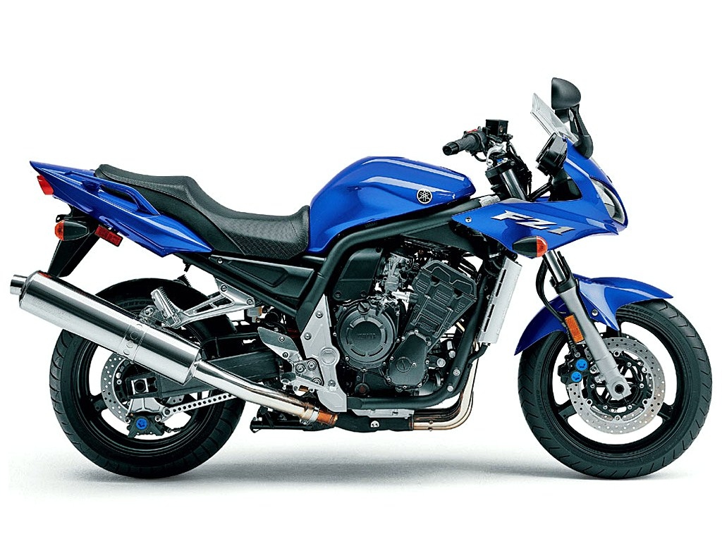

A parte questo... Emi mi spieghi a quale barra di reazione ti riferisci? Hai una foto?
Giusto per capire, perche' io non ce l'ho e non l'ho nemmeno presente sul CBR (ho presente robe simili ma su altre moto, tipo la FZS Fazer 1000)
Cioe' hai una roba come questa?
   Re: Cambio gomme ST4   Vai Giù Vai Su Le News Indice del forum
Marzo 27, 2012, 10:33:17 am
il principio di funzionamento è il medesimo solo che in Honda se la sono studiata meglio (e peggio per chi monta)
all'interno del braccio destro del forcellone c'è un rettangolo di alluminio saldato al forcellone su cui si fissa il portapinza posteriore,
mentre inserisci la ruota devi ovviamente centrare il rettangolo con il portapinza, e la cosa non è semplicissima
Marzo 27, 2012, 10:46:00 am
Ahh si' ho capito, quello ce l'ho anche io.
E' la guida che serve per far scorrere il supporto pinza quando si regola il tiro catena. Poi fa anche da barra di reazione, chiaramente.
Si' la prima volta ho smadonnato un po' anche io per centrarlo.
