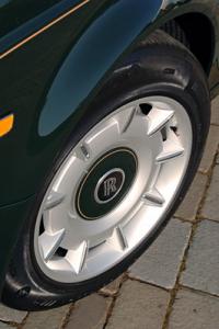

aahhhhhh......   la mega300...  no, non ci pensavo neanche.  Comunque me l'hai fatta venire in mente e dico che sì, con le gomme alte ci sta benissimo (ma mi pare che anche le Rolls abbiano gomme con spalla molto alta).
Io mi riferivo a vetture più "normali", comunque.  Che una berlinona da 5 e passa metri possa montare dei 18" ci può pure stare, meno logico che li montino i segmenti A-B-C...
EH EH... Vedi che la macchina con le gomme 'giuste' (per te) esiste già! Tongue  Purtroppo... Wink
