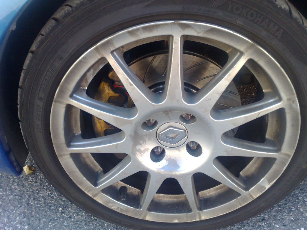

Ecco i nuovi freni montati sulla Cliozza.
Ieri sera l'ho ritirata e testata brevemente in città, ho provato un paio di frenate a caldo ed è impressionante il tempo di risposta pressochè immediato dei freni con i nuovi tubi in treccia e le pastiglie sportive. L'unico problema adesso è che con le gomme stradali tende a bloccare subito se pesto in maniera robusta... dovrò imparare a modulare meglio la frenata. Ho inoltre deciso di motnare un ripartitore di frenata regolabile per poter gestire meglio la frenata posteriore visto che nonostante le pastiglie nuove dietro continua a non frenare un cazzo  Undecided
Altra cosa (che spero passi una volta assestate le pastiglie): sono rumorosissime in frenata! fanno una specie di fruscio frenando come se grattassero sulle scanalature del disco...la cosa strana è che la fa solo la destra e comunque questo non inficia sulla stabilità di sterzo e pedale del freno (il che vuol dire che è solo un rumore e non un problema di montaggio delle pastiglie). Il mio meccanico le ha smontate e rimontate 3 volte ma continuano a far sto rumore che è abbastanza inquietante...

il rumore è dato dalle baffature...   a proposito, i tuoi dischi hanno baffatura direzionale orientata destro e sinistro, oppure no?
non ci ho fatto caso...dopo guardo!

...a proposito, i tuoi dischi hanno baffatura direzionale orientata destro e sinistro, oppure no?
Potrebbe mai essere che uno dei dischi abbia la baffatura invertita rispetto al senso di marcia? Huh
al limite usa questo:

alcuni baffati NON sono direzionali (cioè non c'è il disco destro e quello sinistro), in pratica la baffatura a sinistra gira da una parte e a destra dall'altra, e quindi possono fare rumori differenti.  La mia domanda intendeva appunto appurare questo, tu che cavolo ribadisci? Tongue
Per quelli non direzionali (vedi quelli traforati) il problema non si pone sicuro, ma mi chiedevo come fosse possibile che dei dischi con baffatura direzionale fossero montati, e/o fatti, in senso contrario alla direzione della ruota? Roll Eyes
Non ribadisco nulla, chiedo incredulo.. Tongue

esatto Paolo

- a baffatura più o meno "radiale" rettilinea o curva, con disco dx e sin EGUALI: in questo caso hai una direzione della baffatura, a dischi MONTATI, diversa sul lato destro o sinistro.  Credo sia il caso di Giorgio.
Perfetto... Quindi tutto ok che un disco crei...?
...Il mio meccanico le ha smontate e rimontate 3 volte ma continuano a far sto rumore che è abbastanza inquietante...
Per farmi una idea senza pretendere di ribadire alcun che.

ieri sera ho fatto un giretto fuori città facendo un po' di misto, ho provato un po' i freni a velocità più alte... la macchina è cambiata drasticamente, il rumore si sente sempre ma continuano a non esserci vibrazioni di sorta... pertanto mi rassegnerò a tenermi il rumore che alla fine si sente solo alle basse velocità... vorrà dire che dovrò andare sempre forte  Grin Grin
