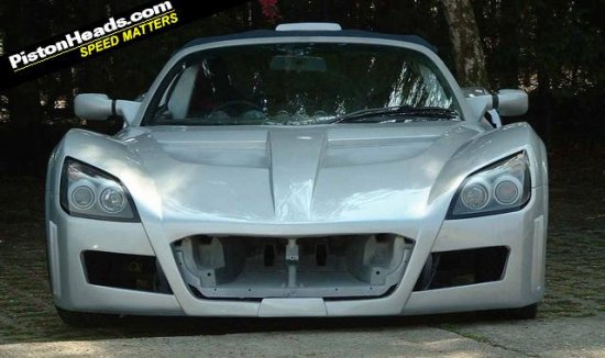

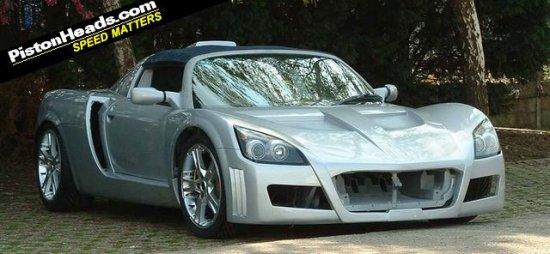

Ne avevamo parlato tempo fa. Allora erano disegni e voci. Oggi sono foto e si muove. Non si parla ancora di date di produzione, ne tanto meno se sarà effettivamente un giorno in vendita. Cos'e' ? E' la V-XS, ovvero la Speedster inglese, mossa da un V6 turbocompresso da 320cv.

ma è un manichino o una macchina intera?
Dalla presa d'aria frontale vuota direi che è un manichino Huh
Beh ma il motore non è dietro?  Roll Eyes
E il radiatore? Non usa?! La raffreddi a colpi di minchia?! Tongue
Secondo me il radiatore e' pressoche' orizzontale posizionato sotto gli estrattori al centro del cofano...  Roll Eyes Roll Eyes Roll Eyes
allora se fosse come dici tu vorrebbe dire che è stata rifinita da ray Charles e Steve Wonder, e che cazz la presa d'aria pare che sia da finire.....
PS ma stano che non si vedano tubi o slitte che indirizzino il flusso verso l'alto.... Roll Eyes
Che non sia finita mi sa che se ne accorgono pure loro  Roll Eyes Roll Eyes Roll Eyes
