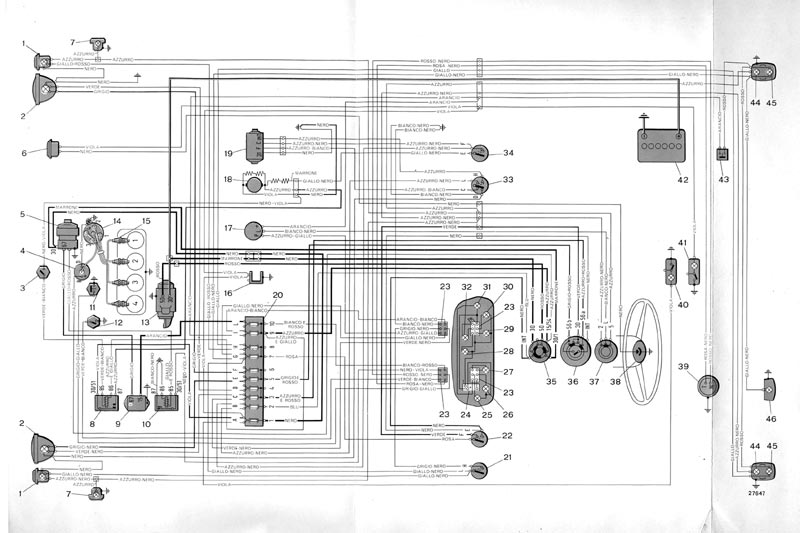

Io per fare la ricerca di questo genere di guasti vado a ritroso.
 Se riesci a trovare lo schema riesci anche meglio, io ho trovato questo
http://www.2cvclubitalia.com/immagini/fiat238_impele.jpg
ma non penso sia la tua versione.
Parti dal solenoide e seguendo il filo stacca i vari faston (uno alla volta). Ogni volta che stacchi un faston fai ponte con un pezzo di filo tra la batteria ed il filo del solenoide, mettendo in moto e spegnendo.  Quando riesci a replicare il fenomeno vuol dire che i difetto sta nel tratto di filo tra l'ultimo faston staccato ed il penultimo.
In alternativa potresti anche fare una prova con un tester staccando i faston e provando col tester il voltaggio tra il tratto di filo isolato e la batteria. Non so se mi sono spiegato bene.
Se trovi uno schema corretto della tua versione di daily ti posso aiutare meglio.
Ciao
Il problema è che non resta attaccato solo il solenoide, resta attaccato tutto il quadro, per cui mi sa che arrivi dal solenoide al quadro senza trovare niente.
Forse occorre applicare quel metodo partendo dall'alimentazione del quadro, ma è cosa tutt'altro che agevole se non conosci gli schemi.
