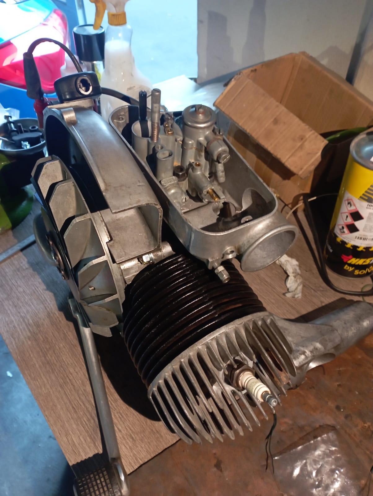

Vi rompo un pò con la nuova avventura d'epoca... non è 4 ruote ma è 2 ruote.

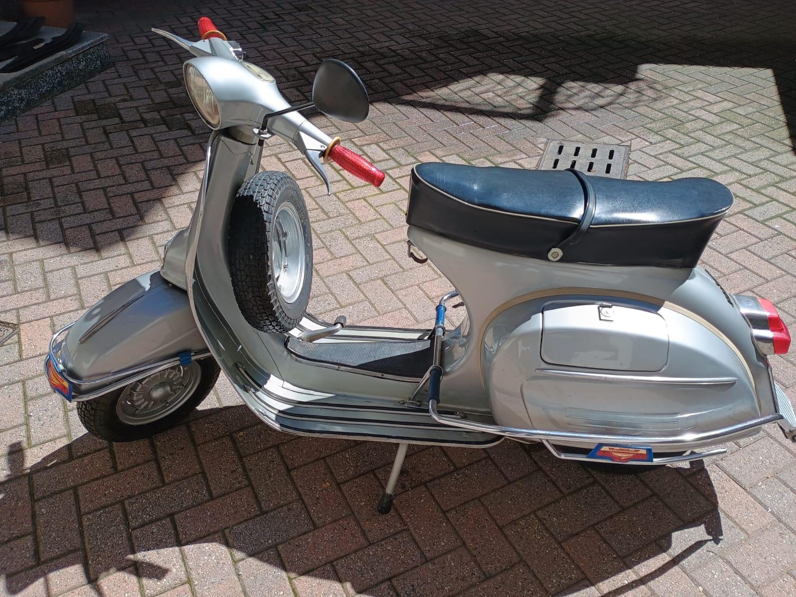

Eccola qua:
Ferma dall'89 e radiata d'ufficio verrà sottoposta a restauro con riverniciatura.
Visto che è da troppo che non facevo qualcosa del genere mi sono lanciato questa estate in questo passatempo!

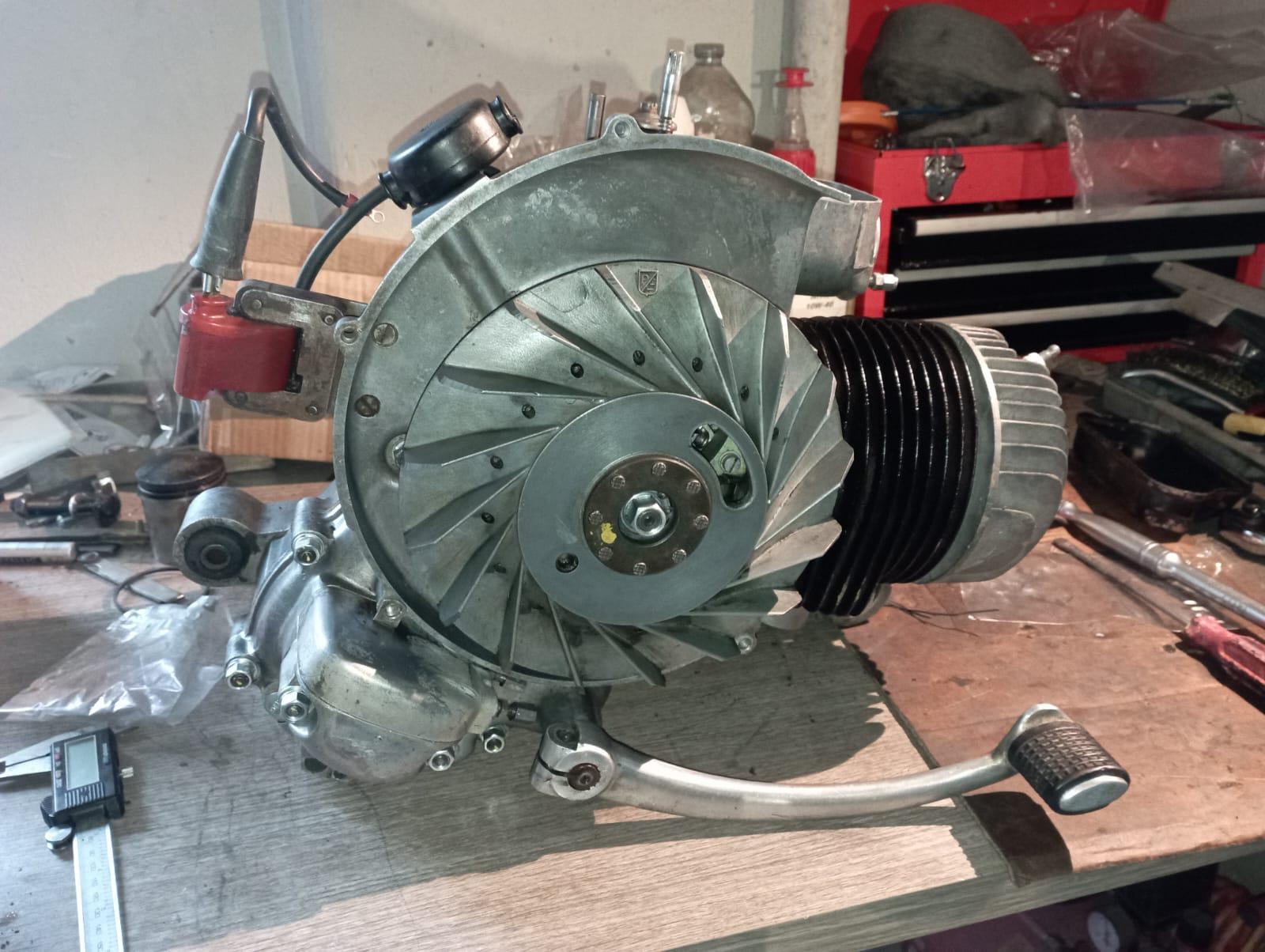

Al momento ho terminato il motore
al motore ho:
-pulito tutto dalla cracia
-tutti i cuscinetti nuovi

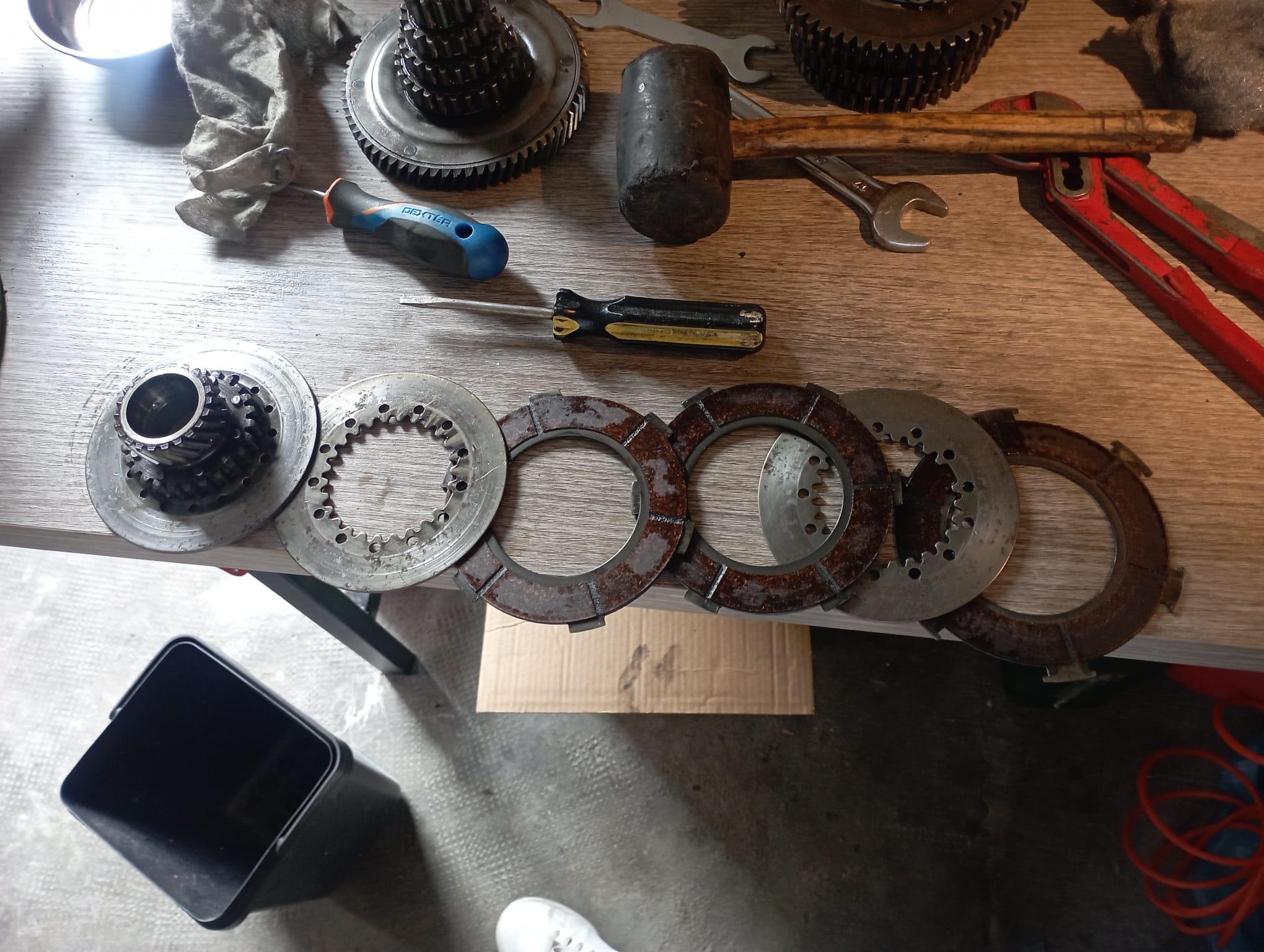

-frizione rifatta tutta (molle, boccola, dischi...)
-parastrappi con molle nuove
-albero motore nuovo

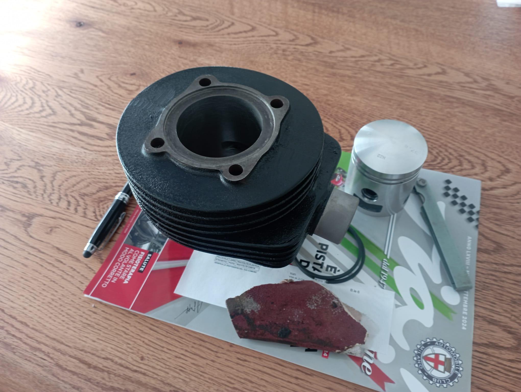

-cilindro rettificato e pistone nuovo
-crocera nuova
-carbu pulito
-statore smontato e ricablato tutto con fili nuovi
e penso di non aver dimenticato nulla.
Ora si comincia con la carrozzeria!

Bella ! Pare il GL 150 del '62 che aveva mio suocero.
Non pare messa male di carrozzeria, verrà fuori un bel lavoro e una Vespa è sempre un investimento.  Smiley

Mau si in effetti ci assomiglia, è una Super 150 che dovrebbe avere le stesse scocche al netto del parafango avanti, le ruote da 8'' e forse qualche differenza nelle pance. Confermo sull'investimento che protrebbe essere di futuro interesse, ma al momento voglio solo godermela un pò e fare qualche giro in amicizia.

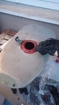

vi racconto come va avanti, finito il motore l'ho fatta tutta a pezzi e sto sistemando la carrozzeria, le mie doti di saldatore lasciano a desiderare ma mi accontento:
bonificato il serbatoio:
non badate al rosso della tankerite, tanto il prossimo passaggio è la sabbiatura e la verniciatura di tutto.
