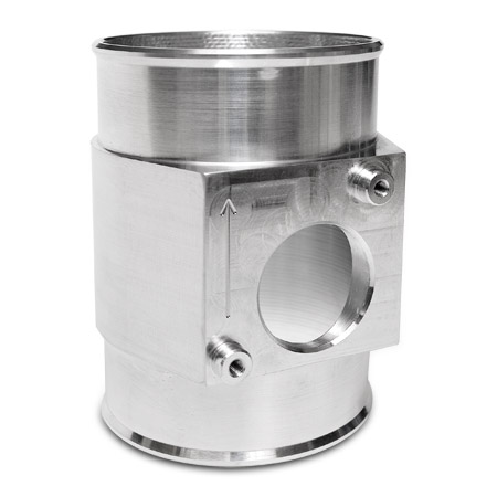

ciao a tutti,
causa dogana che continua il sequestro del componente che ho comprato (1 mese),
cerco sezione MAF da 3" per debimetro DENSO (di solito per subaru STI 2003).
allego foto (se riesco)

se hai un amico tornitore te lo fa in 10 minuti per 5 neuri

il problema è che non ce l'ho... a Torino qualcuno mi sa indicare un artigiano?
il problema sono anche gli attacchi del MAF

se ben capisco è una flangia che si mette al posto del debimetro perche' togli il debimetro stesso?

no, è la flangia che regge il debimetro prima del corpo farfallato...il debimetro si pianta lì!

SCUSA Ancora...ma non puoi mettere al posto della flangia un pezzo di tubo di gomma o plastica di sezione adeguata?

non avviterei mai il MAF ad un tubo di gomma con l'aria ad 1,5 bar...
tra errori di lettura della quantità dell'aria dati dalla deformazione del tubo di gomma e possibilità di rottura dello stesso....
brrrrr... non ci voglio neanche pensare...
Metti caso che un pezzetto di gomma si stacchi da dove ci son le viti e finisca nei cilindri.... Cry Cry Cry Cry

se il tubo è fissato su sedi rigide con fascette ben serrate non c' è problema..si fa spesso nelle vetture prototipo (ovvio con degni materiali)
per quello che riguarda il maf il suo principio di funzionamento si basa sulla temperatura e su quanto viene raffreddato un filo caldo (per sommi temini) quindi problemi non ce ne sono

e usare il rotolino di cartone della carta igienica? Grin Grin Grin
come si vede dalla foto...in basso c'è il debimetro fissato a un tubo di gomma siliconica.....si fa spesso

si, ma il debimetro non è nel tubo siliconico, ma in una sezione di plastica.
Siccome di plastica non l'ho trovata, la uso di alluminio, e certo, la fisserò al corpo farfallato con un raccordo siliconico.
Il problema che ho sempre usato sedi grossomodo indeformabili rispetto alla gomma spessa 2-5 mm per serrarci il maf...
Siccome la mappatura della macchina verrà fatta ad hoc, da 0, vorrei che i dati in ingresso fossero il più precisi possibili...
