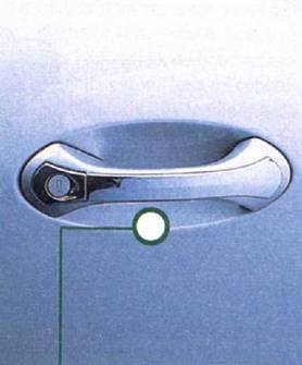

Buono. Le maniglie delle porte ad impulsi
elettrici si manipolano dando un’eccellente impressione di qualità. Il rumore
delle portiere, nel chiuderle, si rivela assolutamente valorizzante.

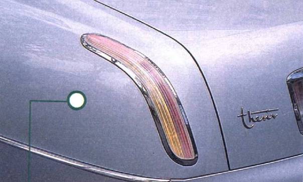

Buono. Realizzazione perfetta della
carrozzeria: i raccordi tra i pannelli si rivela irreprensibile, con degli
interstizi fini e totalmente regolari. Inoltre, la verniciatura brilla per la
sua profondità delle sue tinte e l’assenza totale d’ogni irregolarità
d’applicazione. Paragonandola alle concorrenti in generale ben dotate su quest’aspetto,
questa Lancia raggiunge livelli d’eccellenza dei più elevati.

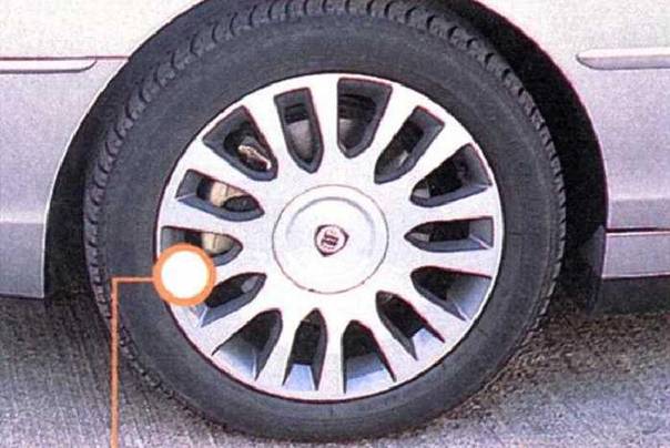

Mediocre. All’uscita di fabbrica, i treni,
all’anteriore come al posteriore, mostrano a volte delle regolazioni aleatorie.
Può sopravvenire un’usura prematura e irregolare dei pneumatici, e la qualità
degli stessi non è in causa.

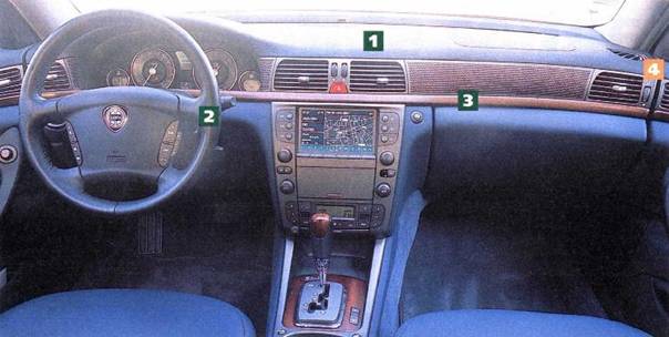

1)
Buono. La plastica
che compone la plancia ha un’imbottitura spessa, molto ferma al tocco, ma ben
realizzata. L’aspetto della superficie tipo “crosta di pelle” è esente da
critiche. Lo stesso aspetto è ripreso sulla parte alta dei controporta.
2)
Buono. Il volante
in pelle gode, sulla corona, di un’ottima imbottitura: la resa è gratificante.
Da una parte e dall’altra della colonna dello sterzo, le levette offrono una
manipolazione molto dolce così come tutti i diversi pulsanti.
3)
Buono. L’inserto
che corre lungo la plancia, in vero legno, profitta, come se non bastasse, di
uno spessore inusuale, che permette a questo materiale naturale di mostrare le
sue nervature. Inoltre, tutti gli elementi godono di ottimi allineamenti tra
loro.
4)
Mediocre. Gli
interstizi situati ai lati della plancia, rispetto ai controporta, appaiono un
po’ troppo larghi. Questo scarto si ritrova anche sui bordi delle portiere
anteriori, lungo il montante centrale. Una giunzione più stretta sarebbe stata
più elegante.

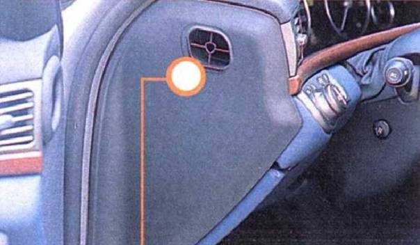

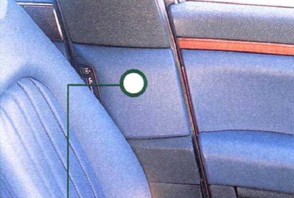

Mediocre. Al momento che i fianchi della
plancia diventano visibili, all’apertura delle portiere anteriori, un coperchio
in plastica non molto elegante appare. Sembra posato con negligenza e non
combacia bene, ma è il solo ed unico particolare criticabile a bordo.

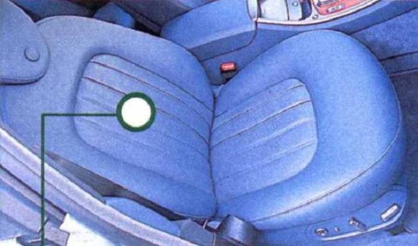

Buono. La pelle è una splendida
realizzazione “Poltrona Frau”: pellame particolarmente spesso, liscio
superficialmente, quasi senza vene, molto dolce e notevolmente soffice. Le
cuciture sono splendide. La pelle è estesa ai controporta e a qualche altra
superficie.

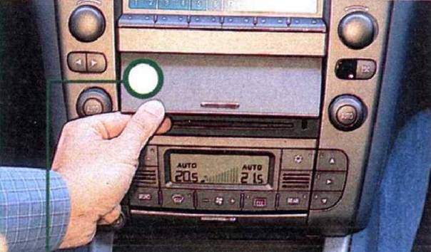

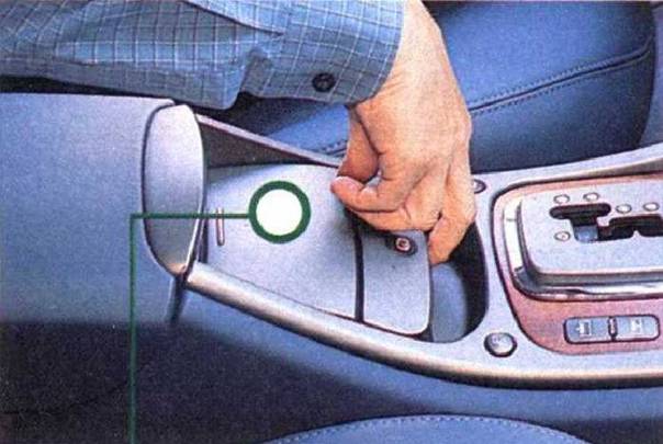

Buono. Fatto unico a bordo di una vettura
moderna: questi elementi della console centrale sono in vero metallo e offrono
un tocco molto gratificante. Questi coperchi articolati si manovrano con
perfetta dolcezza e precisione, senza alcun gioco nel loro asse. Particolarmente
gratificante.

Treni. Qualche caso di regolazioni imperfette,
che generano un’usura accelerata dei pneumatici, soprattutto all’avantreno, ma
a volte anche al retrotreno.
Cause tecniche: cattiva regolazione in fabbrica.
Rimedio di fabbrica: nessuno.
Rimedio post vendita: regolazione dei treni; possibile assunzione
parziale dei costi di sostituzione dei pneumatici in caso di usura molto
prematura.
Freno a mano
elettrico. Qualche
noia di funzionamento: inserimento o sblocco che funziona solo dopo diverse
sollecitazioni.
Cause tecniche: debolezza del comando o di una o
entrambe le pinze dei freni posteriori.
Rimedio di fabbrica: comando rivisto (gennaio 2004).
Rimedio post vendita: comando(i) da sostituire se
necessario.
