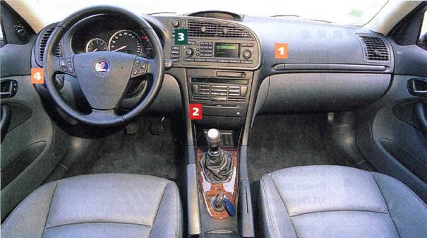

1) Mediocre. Tenuto conto che l’apparenza è corretta, la plastica che costituisce la parte superiore della plancia non offre nessun contatto valorizzante. La sua grana non infonde le sensazioni attese e la sua mancanza di spessore non depone a suo favore.
2) Insufficiente. Le plastiche lisce che costituiscono tutta la facciata, la console centrale e l’insieme della strumentazione dà veramente un’impressione di bassa gamma. Il suo aspetto delude. Un tale materiale non ha nulla a che fare in una vettura di questa categoria.
3) Buono. Tutti i pulsanti di comando delle funzioni per l'abitacolo (climatizzatore, autoradio, …) usufruiscono di una superficie in caucciù. Anche se il loro funzionamento a volte è secco, questo contatto piacevole infonde una sensazione curata.
4) Mediocre. Le levette delle frecce e dei tergicristalli non si avvalgono di nessuna cura particolare: sono costruiti con plastica ordinaria e il loro funzionamento è sovente assillato da una resistenza e, in seguito, da un funzionamento improvviso.
