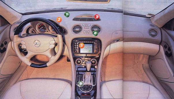

1 Buono. Bellissima, nel suo insieme, la
tessitura della plancia. La superficie è rivestita in pelle di serie. La pelle
combacia perfettamente senza pieghe sgraziate ed è particolarmente morbida:
ancora più delicata al tocco che la pelle dei sedili.
2 Mediocre. La visiera sdoppiata, sopra i
quadranti, è costituita da un pezzo annesso al corpo della plancia ed è
costituito da una plastica rigida. Ciò nonostante, non genera nessun rumore
parassitario.
3
Insufficiente. Il
piccolo indicatore centrale in mezzo alla plancia, dove è indicata l’ora, fa un
po’ paccottiglia. La sua tinta grigio chiaro si armonizza visivamente bene con
il resto della plancia, ma la plastica è dozzinale.
4 Buono. L’assemblaggio di tutti i pulsanti
e degli altri elementi, si rivela assolutamente rigoroso. Nessuna sbavatura,
nessuno sfasamento.
5 Mediocre. Il sistema “Command”,
che riunisce l’intero ventaglio delle funzioni radio e di comunicazione, è
stato fonte di qualche disfunzione e capriccio, che si risolvono piano piano.
6 Buono. Ottima impressione al tatto offerta
da tutti i comandi: dolcezza e precisione permettono un eccellente contatto con
le dita.
