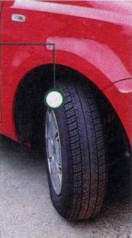

Buono. Le tre marche del gruppo (Alfa Romeo, Fiat e Lancia) ne hanno sofferto per lungo tempo, ma oggi i problemi di parallelismo dell’avantreno all’uscita di fabbrica sembrano essere ricolti. Le usure asimmetriche e accelerate degli pneumatici anteriori divengono sempre più rari.

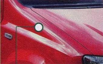

Buono. Con Alfa Romeo, siamo stati abituati ad osservare delle vernici d’eccellente qualità. Senza mostrarsi eccezionale su questo punto, la piccola Panda presenta in ogni modo una lacca ben applicata, con una buona brillantezza. È insensibile alle microrigature, un buon punto per una cittadina.

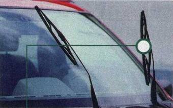

Buono. Una spazzola gigante e un’altra piccola. Ecco un insieme ultraspecifico. Ma quella più grande, dal lato del conducente, pulisce una gran superficie del parabrezza e assicura un’ottima visibilità in caso di pioggia. Nessun rumore sgraziato al cambio di senso.

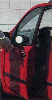

Buono. Il primo contatto è sempre importante in termini di sensazione di qualità. Da questo punto, la piccola Panda non delude, in particolare grazie a delle maniglie, certo di plastica ma facili da manipolare e un rumore di chiusura piuttosto sordo. L’insieme ha un’aria di serietà.

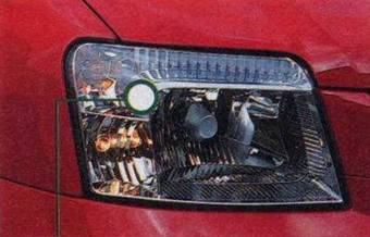

Buono. Come sulla quasi totalità delle vetture attuali, Fiat ha preferito il policarbonato al posto del vetro tradizionale per i fari della sua Panda. Una soluzione che non disturba, tanto che l’isolamento del blocco ottico è buono. Com’è il caso qui.

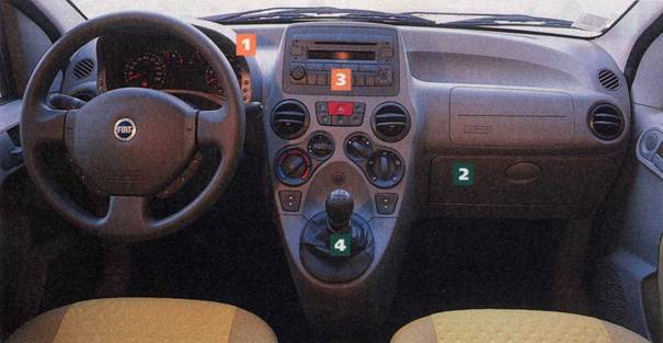

1 Mediocre. La parte liscia che copre il contorno del cruscotto tiene grazie a due viti direttamente offerte alla vista del conducente. In più, questa plastica appare veramente troppo economica.
2 Buono. Nessuna noia di funzionamento del coperchio del cassetto portaoggetti. La sua chiusura resta agevole e le guide di scorrimento in plastica non frenano il suo movimento. In più, il compartimento è molto profondo.

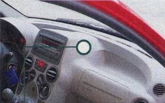

3 Mediocre. L’autoradio non fornisce delle prestazioni esemplari. Certo, la qualità non è veramente cattiva, ma la ricezione delle stazioni lascia a desiderare. Un punto da migliorare.
4 Buono. Oltre alla sua posizione ideale, la leva del cambio, anche se non è fatto con plastica di gran qualità, è molto gradevole da utilizzare. L’innesto delle marce è ben assicurato.

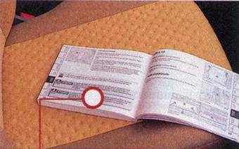

Insufficiente. Ad inizio carriera, su un po’ più di 11'000 Panda, il manuale d’istruzione comportava un errore. Le indicazioni inerenti i serbatoi del liquido freni e del lavavetri erano invertite. Ciò che può rivelarsi grave se versate del liquido lavavetri al posto del Lookheed.

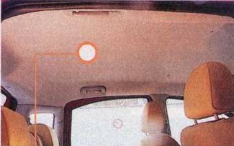

Mediocre. Certo, il padiglione è fatto con materiale cartonato cavo. Ma è ricoperto da un tessuto relativamente dolce, quando troppo sovente su altri veicoli è posato un tessuto ruvido. Peccato per la risonanza del tetto provocata dall’assenza di materiale isolante.

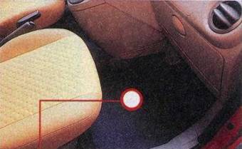

Insufficiente. Cosa dire della moquette? D’altronde, possiamo veramente parlare di moquette? Questo tappeto ruvido a pelo raso non ha nulla di confrontabile. È più indicato quale rivestimento per il baule (com’è d’altronde il caso qui). Un punto da correggere. Subito!

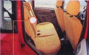

Mediocre. Il sedile posteriore è concepito per accogliere solamente due passeggeri. E sia. Ma è mal disegnato. La seduta e lo schienale sono troppo piatti e, soprattutto, la densità delle schiume non è ottimale. Ciò emana un’impressione d’economia troppo spinta. E rende i lunghi viaggi faticosi.

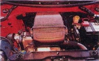

La gamma dei motori che equipaggia la Panda –due blocchi a benzina e un diesel- esisteva già sotto il cofano di altri modelli del gruppo. Ma quest’esperienza anteriore non ha impedito qualche avaria di funzionamento ad inizio carriera. Certo, un gran numero di queste avarie sono state regolate rapidamente, ma oggigiorno qualche difetto ricorrente quali noie di gestione elettronica del motore rimangono. Le nuove versioni dei programmi telecaricati in officina al momento dei tagliandi correggono poco a poco queste alea.
Da un punto di vista puramente meccanico, le basi sembrano sane e gli organi vitali sono promessi a una bella longevità, anche a chilometraggi elevati. Contrariamente a molti altri modelli del gruppo Fiat, la piccola Panda non soffre di problemi di parallelismo dell’avantreno in uscita di fabbrica. Le usure asimmetriche ed accelerate degli pneumatici anteriori sono stati dunque evitati. Inoltre, i rumori emessi dai treni non sono eccessivi, quando si viaggia su strade degradate, che è piuttosto raro su una piccola vettura.

Motori a benzina. Contraccolpi in accelerazione e minimo irregolare.
Cause tecniche: difetto al programma della centralina d’iniezione.
Rimedio di fabbrica: nuova programmazione della centralina (settembre 2004).
Rimedio post vendita: riprogrammazione della centralina con un nuovo programma (in garanzia).
Motore 1.3 diesel. Su qualche vettura, perdita di carburante a livello degli iniettori. Soprattutto sulle prime produzioni e le Punto.
Cause tecniche: difetto di sigillatura della rampa d’iniezione.
Rimedio di fabbrica: nessuno. Ma senza dubbio una severità nelle tolleranze di fabbricazione presso il fornitore.
Rimedio post vendita: sostituzione della rampa d’iniezione.
Motore 1.3 diesel. Qualche caso di grippaggio degli iniettori.
Cause tecniche: grandissima sensibilità alla presenza d’acqua nel gasolio.
Rimedio post vendita: sostituzione degli iniettori (in garanzia).
Motore 1.3 diesel. Fischio anormale del turbo.
Cause tecniche: difetto di fabbricazione.
Rimedio post vendita: sostituzione del turbo (in garanzia).
Direzione. Rumori in sterzata e rischio d’usura accelerata della cremagliera di direzione.
Cause tecniche: cremagliera di direzione non conforme.
Rimedio di fabbrica: una nuova cremagliera (settembre 2004).
Rimedio post vendita: richiamo e sostituzione del pezzo su 10'558 vetture interessate (di cui 254 in Francia).
