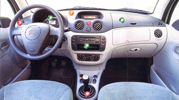

1 Mediocre. La parte superiore della plancia è ricoperta con una semplice plastica di base e rigida al 100%. Il suo disegno non è molto valorizzante, ma è corretta al tatto.
2 Buono. Il contachilometri digitale si avvale di un’indicazione della velocità con grandi caratteri e si rivela affidabile. La cupola sovrastante è abbastanza larga per evitare ogni riflesso disturbante.
3 Insufficiente. Se la leva dei tergicristalli è gradevole da manipolare, non si può dire lo stesso delle frecce, che oppone resistenza prima di agire con un colpo secco. Un difetto di percezione certamente facile da correggere e che non lascia una buona impressione.
4 Buono. Il coperchio del cassetto offre un funzionamento sereno: la maniglia d’apertura si manipola senza problemi e i fermi scorrono bene nelle loro guide. È realizzato con la stessa plastica della plancia.
5 Buono. La radio fornisce prestazioni idonee. Certo, la restituzione sonora non eguaglia quella dei miglior auditorium, ma, fatto recente sulle autoradio del gruppo PSA Peugeot-Citroën, la ricezione ha ben progredito.
6 Insufficiente. La cuffia alla base della leva del cambio non è fatto con materiale sgradevole, ma la sua forma con fenditure verticali è, in effetti, un ricettacolo di polvere e briciole. Poco pratico all’uso e non bello in sé stesso.
