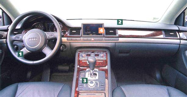

1 Buono. Il volante multifunzionale è
rivestito di pelle liscia che richiama quella dei sedili. Nessuna
preoccupazione di solidità delle cuciture. Inoltre, nessun problema
d’affidabilità dei comandi.
2 Buono. La plastica che ricopre la parte
superiore della plancia, è eccellente. Concepita come un monoblocco, questo
elemento è poco esposto a scricchiolii e cattivo invecchiamento.
3 Buono. Tutti i pulsanti dei comandi si
avvalgono di una pellicola in caucciù e sprigionano un’impressione di serietà.
Le rotelle e le levette propongono anch’essi un buon contatto.
4 Mediocre. Lo schermo multifunzionale che
emerge dalla plancia, a parte il fatto d’aver avuto qualche problema di
gioventù (problemi di sovratensione) non incontra problema alcuno d’apparizione/scomparsa.

Mediocre. Il sistema MMI (Multi Media
Interface) gestisce, come per l’iDrive di BMW, un gran numero di funzioni. Le
interferenze d’origine elettronica hanno creato parecchie noie. Dei progressi
si devono fare in questo campo.
