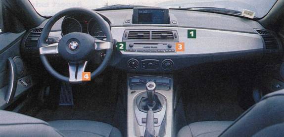

1 Buono. Uno degli aspetti più riusciti
dell’abitacolo: la facciata della plancia in alluminio spazzolato, che distilla
una sensazione di qualità quando si passa sopra la mano. La sua superficie
fredda e massiccia è singolare, ma rimane seducente.
2 Buono. Le levette fanno parte dei rari
pezzi in comune tra la Z4 e la Serie 3. Massicce, realizzate con plastiche di buona
qualità, si manipolano agevolmente. La loro affidabilità non è mai stata in
discussione.
3 Mediocre. La radio non fornisce le
prestazioni abitualmente riscontrate sulle altre BMW, soprattutto riguardo alla
ricezione delle stazioni. Inoltre, la sistemazione degli altoparlanti dietro i
sedili non favorisce il rendimento sonoro.
4 Mediocre. Il volante è in pelle, che è
solidamente cucita all’interno della corona. Va bene, ma le tre razze di
plastica che dà un senso di cambiamento visivo, ma che fa molto paccottiglia al
tocco.
