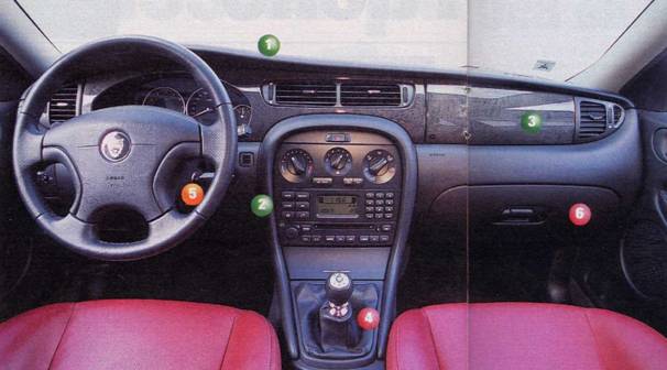

1 Buono. La parte superiore della plancia è riccamente imbottita. La sua bella venatura distilla, nell’abitacolo, un’impressione di qualità e al tatto è piacevole.
2 Buono. L’autoradio offre prestazioni più o meno elevate secondo il livello di finitura. La qualità del suono è o mediocre o ampiamente sopra la media. Per contro, la ricezione è sempre al limite della potenza.
3 Buono. Gli inserti in legno addobbano elegantemente la facciata della parte superiore della plancia. Verniciati, risultano essere insensibili ai graffi. Il disegno marmoreo ha un bellissimo effetto.
4 Insufficiente. Così come le parti laterali della seduta e il retro dello schienale, l’opzione pelle non prevede il rivestimento in pelle della leva del cambio. È stato usato lo skai, certo di qualità accettabile.
5 Mediocre. Le leve in plastica dura, come i pulsanti, tradiscono la volontà d’economia del costruttore britannico nella realizzazione dell’abitacolo. Per contro, la manipolazione è gradevole.
6 Insufficiente. Il coperchio del cassetto portaoggetti costituisce il solo elemento di facciata della plancia a non essere imbottito. In più, lo scorrimento non è agevole: le guide sono troppo chiuse.
