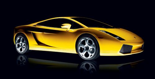

LO STILE
La definizione dello stile della Gallardo comincia nel 2000. Il compito affascinante e difficile
dei designer era quello di utilizzare attribuiti della tradizione stilistica Lamborghini e coniugarli con un design estremamente originale.
Il suo design (che parte da una proposta della Italdesign e di Giugiaro, ed stato successivamente sviluppato dal centro stile Lamborghini) trae origine dalle proporzioni tipicamente "monovolume" nella tradizione iniziata dalla Countach, ed integra gli attributi Lamborghini di sportività.
L'abitacolo a cabina avanzata, caratterizzato dal grande parabrezza, le superfici che si intersecano e tutti i dettagli studiati per l’aerodinamica tradiscono nelle proprorzioni e nel linguaggio fomale una forte influenza aeronautica.
Il frontale prende le mosse dalle predominanti prese d'aria. L'apertura delle portiere è di tipo tradizionale (lo spettacolare sistema di apertura verso l'alto è stato riservato alle vetture a 12 cilindri, come la Murcielago).
Gli specchi laterali ripiegabili,che aggiungono dinamismo al frontale ed alla fiancata, sono solidali ai parafanghi, dove ci sono altre generose prese d’aria.
L'integrazione delle maniglie delle porte nel corpo vettura favorisce l'aerodinamica della vettura.
Le luci posteriori prolungano le linee delle prese d'aria superiori ed incorporano un labbro aerodinamico presente anche sullo spoiler mobile, combinando ancora una volta funzionalità ed estetica.
Dall'inizio dello sviluppo dell'aspetto della Gallardo c'è stata forte interazione tra l'aspetto estetico e quello tecnico. Da una parte tutti gli elementi stilistici hanno una precisa funzione tecnica, ma nel contempo si è evitato di disegnare un'auto poco affascinante.
