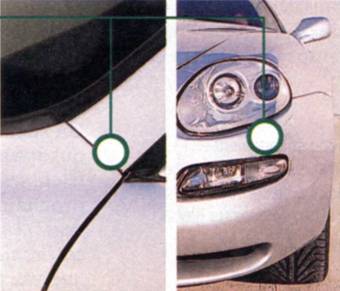

La carrozzeria è ben assemblata, con interstizi né troppo fini né troppo larghi tra i pannelli. I fari e i fendinebbia hanno dei piccoli giunti d’impermeabilizzazione. La vernice da prova di brillantezza e splendore. Ricopre anche i paraurti, che non dispongono, purtroppo, di nessuna protezione, che li rende vulnerabili ai graffi. Dopo aver comandato l’apertura delle porte a distanza con l’aiuto della pietosa chiave (vedi foto) la manipolazione della pesante porta permette di notare che le maniglie d’apertura sono in metallo e non in plastica.

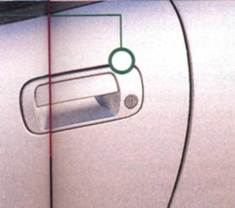

Per quel che riguarda le portiere, l’esame dei giunti si riassume rapidamente: non ce ne sono. Per contro, uno spesso salsicciotto di buon caucciù ricopre la totalità dell’incorniciatura della porta per ammortizzare la chiusura. Inoltre, una banda di feltro fa da collegamento con l’abitacolo. Questo insieme permette alla portiera di chiudersi emettendo un suono assolutamente rassicurante.

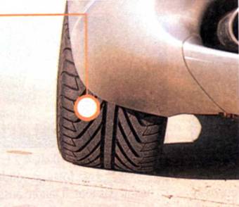

Cerchioni. Prominenti, dunque vulnerabili agli attriti.
Cause tecniche: disegno non adatto e pneumatici senza banda protettrice uscente dai bordi.
Rimedio di fabbrica: nessuno.
Rimedio post vendita: sostituzione dei cerchioni (a carico del proprietario).
Buono. La carrozzeria testimonia l’attenzione e il rigore di fabbricazione. I lamierati sono ben allineati, la vernice presenta brillantezza e splendore. I fari hanno un giunto d’impermeabilizzazione alfine di evitare la formazione di condensa.

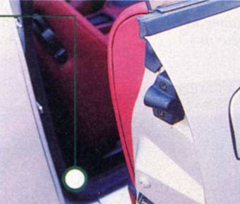

Buono. Curiosamente, le portiere non hanno nessun giunto, un largo salsicciotto fatto con caucciù di qualità e solidamente fissato sulla totalità dell’incorniciatura della porta ammortizza la loro chiusura. Inoltre, una larga banda di feltro assicura il collegamento con l’abitacolo.
Buono. È diventato talmente raro che deve essere sottolineato. Le portiere sono massicce, pesanti e si aprono grazie a “vere” maniglie di “vero” metallo. La maggior parte delle vetture odierne è equipaggiata con maniglie di plastica.

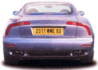

Mediocre. Gli pneumatici posteriori si cambiano mediamente ogni 20'000 km, ma anche notevolmente meno se “attaccate”. Ecco un budget da considerare prima dell’acquisto. Soprattutto che le gomme 265/35/18 costano tra gli 800 e i 1'000 € al paio!

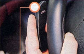

1 Buono. Le levette del cambio Cambiocorsa servono a salire o a scendere di rapporto. Sono anch’esse rivestite di pelle e la parte anteriore, quella in contatto con le mani, è fatta di pelle rivoltata.

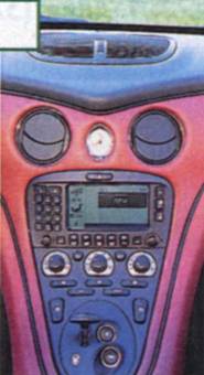

2 Buono. L’insieme climatizzatore-autoradio non pone nessun problema di funzionamento. L’uno soffia aria a temperatura desiderata, in silenzio, e l’altra distilla un suono di qualità. Per contro,la ricezione radio non è eccellente.
3 Buono. L’orologio, incastonato al centro della plancia, da un tocco di lusso deliziosamente retrò all’abitacolo.
4 Buono. Una pelle di buona qualità ricopre la maggior parte dell’abitacolo e, soprattutto, la totalità della plancia.

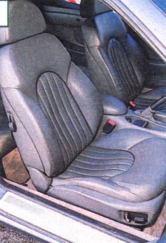

Buono. La pelle è molto presente e i sontuosi pellami riposano su spesse imbottiture. Una profusione di lusso per un’impressione unica e un forte senso d’opulenza.

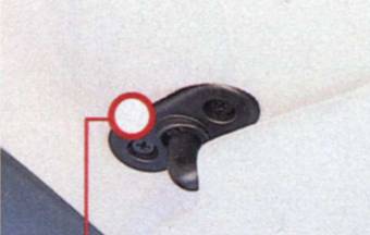

Insufficiente. I parasole sono fissati al padiglione con viti grossolane. Un piccolo ricoprimento sarebbe stato più indicato, soprattutto per una vettura di questo prezzo.

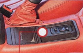

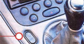

Insufficiente. Se i comandi delle funzioni dell’abitacolo sono ricoperti da una bella pellicola in caucciù, l’insieme della regolazione degli specchietti esterni dispone di un materiale indegno.

Mediocre. Il cambio Cambiocorsa, comandato dal volante, funziona bene, ma la frizione va in fumo troppo rapidamente.

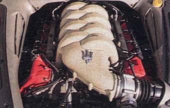

Buono. V8, 390 CV, 4,2 l. La belva è forte e solida. Ma ciò non fa tutto. Bisognerà anche seguire il programma di manutenzione draconiano.

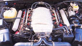

Il suo nuovo motore di 4,2 l di cilindrata non è altro che quello che ha servito come base di sviluppo per la nuova Ferrari F430. Come per ogni meccanica d’eccezione, la sua manutenzione domanda molta più attenzione che quella di una vettura di grande serie: controllo ogni 10'000 km, poi ogni 20'000 km (o tutti gli anni, costo: circa 1'000 €), sostituzione della cinghia ogni 50'000 km od ogni tre anni (costo: circa 3'000 €) sono tutte servitù alle quali ci si deve piegare per evitare di andare incontro a grosse noie. Inoltre, come ogni vettura sportiva che si rispetti, la Maserati consuma freni e gomme. Ovviamente, tutto dipende dallo stile di guida, ma le specificità della vettura dettano l’impiego di materiali i cui parametri sono orientati alle prestazioni piuttosto che alla longevità. Così una serie di pastiglie di freni anteriori si cambia con la stessa frequenza degli pneumatici posteriori, ossia ogni 20'000 km! E che dire della frizione … Certo, il sistema Cambiocorsa (cambio robotizzato) è gradevole all’uso e i suoi comandi al volante sono seducenti in termini di guida, ma questo sistema non sopporta le partenze a freddo e i pattinamenti del disco provocati per le pendenze in serie d’autosili accelerano terribilmente l’usura. Detto semplicemente, se stazionate la vostra Maserati al 4° piano interrato di un autosilo sotterraneo, la sostituzione del disco della frizione ha delle forti possibilità di dover essere sostituito prima dei 15'000 km. Se abitate in campagna e la vostra vettura può muoversi in piano per le prime centinaia di metri, c’è la possibilità di raggiungere i 50'000 km. Raramente di più. E a 3'000 € la frizione …
Punti deboli
Motore. Sui primi modelli Spider, contraccolpi o impossibilità d’avviamento.
Cause tecniche: contatto imperfetto del filo di massa collegante il motore al telaio (difetto d’incastonatura).
Rimedio di fabbrica: nuovo filo di massa (dicembre 2002).
Rimedio post vendita: richiamo delle vetture durante il 2003; sostituzione del filo di massa.
Frizione. Soprattutto sulle Cambiocorsa, durata molto limitata del disco della frizione. Da sostituire prima dei 15'000 km
Cause tecniche: disco della frizione troppo “tenero”.
Rimedio post vendita: sostituzione del disco della frizione (costo: circa 3'000 €).
Direzione. Gioco e scricchiolii apparenti, il fenomeno s’intensifica col tempo.
Cause tecniche: difetto alla fissazione della cremagliera della direzione.
Rimedio di fabbrica: fissaggio reso più rigoroso (gennaio 2004).
Rimedio post vendita: richiamo e stretta della cremagliera di direzione (45 esemplari interessati in Francia).
Circuito del carburante. Fuga potenziale a livello di un flessibile. Può provocare delle emanazioni di benzina nell’abitacolo.
Cause tecniche: incastonatura imperfetta del flessibile del carburante.
Rimedio post vendita: richiamo e rettifica delle vetture (35 esemplari in Francia).
Pneumatici. Usura assai rapida, specie al posteriore (ruote motrici). Durano al massimo 20'000 km.
Cause tecniche: pneumatici ad alte prestazioni, la cui gomma è più tenera per una migliore tenuta di strada. Usura ancora più rapida con guida sportiva.
Rimedio post vendita: sostituzione degli pneumatici (costo: tra gli 800 e i 1'000 € secondo la marca).

Buono. La pelle dell’abitacolo non si muove con il tempo. Nessuna traccia di patina o screpolature dovute all’usura sono state riscontrate sulle sedute o sugli schienali. L’Alcantara che addobba il padiglione è veramente magnifica.
