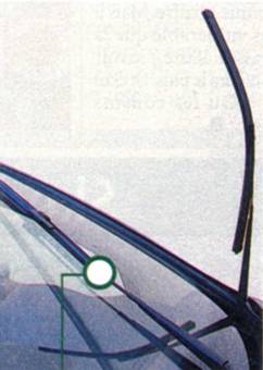

Astine del parabrezza. Su qualche vettura, generano rumori aerodinamici.
Cause tecniche: fissaggio imperfetto.
Rimedio di fabbrica: miglioramento progressivo da inizio 2004.
Rimedio post vendita: fissaggio da rivedere.

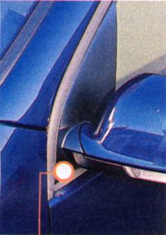

Retrovisori esterni. Su qualche vettura, rumori aerodinamici.
Cause tecniche: giuntura imperfetta tra la freccia e il guscio del retrovisore.
Rimedio post vendita: riaggiustamento degli elementi di plastica.

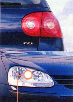

Fari. Sui fari anteriori (principali e antinebbia) e sui fari posteriori, condensazione interna.
Cause tecniche: impermeabilizzazione imperfetta o sistema d’aerazione carente.
Rimedio di fabbrica: miglioramento progressivo da primavera 2004.
Rimedio post vendita: giunto o aerazione da verificare.

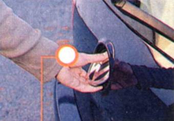

Mediocre. Leggero rilascio dell’aggiustamento dei pannelli della carrozzeria. Su questo capitolo, dove Volkswagen ci aveva abituato all’eccellenza, si nota un passo indietro, in particolare a causa dell’accrescimento degli interstizi al piede dei montanti del parabrezza e tra le porte e i parafanghi anteriori.
Mediocre. Capita che i fari anteriori e posteriori prendano acqua o abbiano tendenza, con tempo umido, a patire una formazione di condensa sulla faccia interna delle loro plastiche. Un difetto che ha interessato i primi modelli costruiti.
Buono. I tergicristalli a spazzola “molle” si rivelano efficaci e assai discreti in movimento. Il rumore manifestato al cambio di senso è stato attenuato giusto prima del lancio della Golf, vale a dire alla fine del 2003.

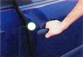

Buono. Le maniglie offrono una presa gradevole e si manipolano emanando un’impressione di serietà. Il rumore di chiusura delle portiere è in sostanza il migliore della categoria.

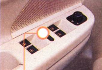

Inoltre, qualche incidente agli alzacristalli, certamente meno numerosi che sulla Golf IV, si manifestano ancora. Incredibile, dato che Volkswagen, dal 1998, ha registrato una valanga d’avarie su questa funzione pertanto molto semplice. La rondella di regolazione dell’aeratore sulla parte alta della plancia ha tendenza ad incastrarsi.

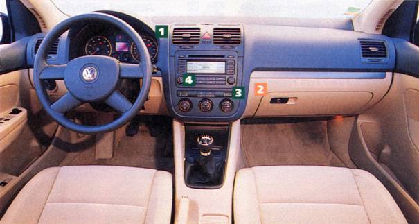

Punti deboli
Plancia. Allineata male, soprattutto a sinistra; lo sportello del cassetto portaoggetti è sovente più infossato a destra che a sinistra.
Cause tecniche: cattiva regolazione in fabbrica.
Rimedio di fabbrica: migliorie progressive da primavera 2004.
Rimedio post vendita: eventuale regolazione.
Alza cristalli. Manovre anormalmente rallentate o panne caratteristica (difetto non riconosciuto da Volkswagen).
Cause tecniche: difettosità di un piccolo elemento (asse o rotella dentata) del meccanismo.
Rimedio di fabbrica: nessuno.
Rimedio post vendita: sostituzione del meccanismo.

1 Buono. Bell’imbottitura della parte superiore della plancia, ma il suo aspetto superficiale è meno valorizzante che sul modello precedente: la grana più grossa e l’aspetto opaco testimoniano un certo passo indietro.
2 Mediocre. La parte bassa della plancia, valorizzata in beige, è meno ricca in nero (troppo luccicante). Il coperchio del cassetto portaoggetti rimaneva socchiuso sui primi modelli (anche in questo caso, leggermente).
3 Buono. Allineamento sempre curato dei differenti elementi che compongono il mobilio interno. Constatazione che non era possibile tuttavia fare sui primissimi modelli.

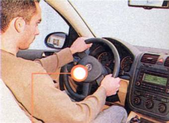

4 Buono. Tutti i pulsanti dei comandi emanano una gradevole impressione di dolcezza e precisione al momento dell’uso. La ricezione della radio è buona e la restituzione sonora di qualità.

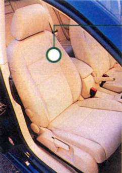

Buono. La selleria appare curata, anche se i tessuti delle versioni d’entrata, quando è nelle tinte scure, non emana una franca impressione di qualità. Le cuciture, per contro, sono solide e la resistenza all’invecchiamento si annuncia molto buona.

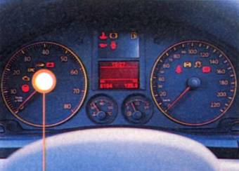

Mediocre. Certe spie d’allerta del cruscotto hanno tendenza ad accendersi inopinatamente. Il male è in corso di risoluzione e le Golf più recenti uscite dalla fabbrica sono sensibilmente meno assillate dei primi modelli di questa serie.
Mediocre. La servoassistenza, elettrica, ha, a volte, ceduto leggermente sui primi esemplari, con un deficit di potenza dopo la messa in moto. Una noia d’origine elettronica. Da febbraio 2004, il rimedio è stato apportato in fabbrica.
Mediocre. Ancora problemi con gli alzacristalli, certamente più rari in confronto della vera epidemia che hanno subito le Golf IV. Ma Volkswagen non potrebbe evitare simili capricci su una funzione facile da dominare?

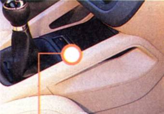

Mediocre. Le due maniglie integrate alla base della console centrale sono mediocremente curate e poco gradevoli al tatto. Il filetto di sbavatura sul loro lato rovina il contatto. Sugli ultimi esemplari, questo punto è stato migliorato.

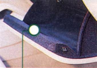

Buono. La sola innovazione e il solo progresso nell’ambito dei materiali: l’interno del portaoggetti, realizzato con un materiale vellutato “a pelo lungo”. Originale e particolarmente dolce al tatto. Apprezzerete.

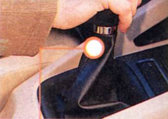

Mediocre. L’innesto della retromarcia si è sovente rivelato difficoltoso sulle versioni TDI 105. La causa incombe a contatto di retromarcia che faceva parzialmente ostacolo al movimento della leva. Problema oggigiorno risolto.

Cambio. Innesto della retromarcia difficoltoso sui TDI 105.
Cause tecniche: schiacciamento dell’articolazione del contatto dei fari di retromarcia, che frena gli spostamenti della leva.
Rimedio di fabbrica: contatto modificato (giugno 2004).
Rimedio post vendita: nuovo contatto da installare.

Sterzo. Deficit d’assistenza dopo la messa in moto, con accensione della spia d’allerta.
Cause tecniche: resistenza elettrica troppo elevata sui contatti situati tra motorino di sterzo e centralina dello sterzo.
Rimedio di fabbrica: programma della centralina dello sterzo modificato (febbraio 2004).
Rimedio post vendita: riprogrammazione; a volte, insieme motorino/cremagliera sostituito.
