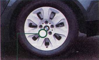

Vibrazioni. Su qualche esemplare, leggere vibrazioni del telaio.
Cause tecniche: difetto di fabbricazione e/o d’equilibratura delle ruote.
Rimedio di fabbrica: nessuno.
Rimedio post vendita: riequilibratura o sostituzione delle ruote.

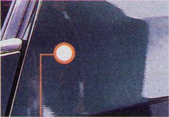

Mediocre. Alla luce, è flagrante: la vernice, soprattutto su questa scura, presenta un’evidente predisposizione alle microrigature che possono lasciare le spazzole degli autolavaggi. Inoltre, delle venature tipo “buccia d’arancia” sono state rilevate in più punti della carrozzeria.

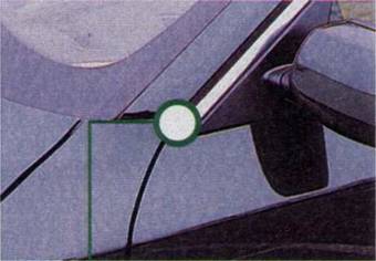

Buono. Certo, gli interstizi lasciati tra i differenti pannelli di carrozzeria sono relativamente larghi per una vettura di questa categoria, ma sono sempre regolari e presentano un allineamento impeccabile nell’insieme. Solo qualche modello al debutto non era sempre “aggiustato”.

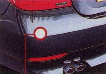

Insufficiente. Questo fa parte dello stile, ma il fatto che i paraurti sono privi di qualsiasi protezione rende la carrozzeria vulnerabile agli urti al momento delle manovre di stazionamento. Certo, i radar (opzionali) aiutano il conducente ad evitare ogni contatto, ma per coloro che posteggiano “a orecchio”?

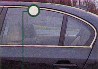

Buono. Il contorno in vero metallo cromato, che corre su tutto il giro dei finestrini, è perfettamente allineato sui collegamenti tra le portiere. Questo tocco di lusso indica la presenza di un motore con almeno 6 cilindri sotto il cofano. Le “piccole” Serie 5 a quattro cilindri non approfittano di quest’attenzione.

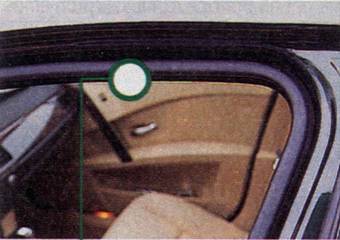

Buono. Il lavoro fatto sui giunti è molto buono, i quali partecipano innegabilmente all’isolamento acustico dell’abitacolo. Due salsicciotti di caucciù di qualità apprezzabile sono fissati sulla carrozzeria e sulla parte interna della portiera, la quale ha, in più, una striscia di feltro.

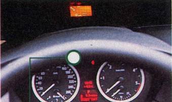

Airbag. Accensione inopinata della spia d’anomalia.
Cause tecniche: difetto del programma su più dispositivi di comando (modulo della porta e scatola che gestisce le funzioni della sicurezza passiva).
Rimedio di fabbrica: nuova cartografia (settembre 2003).
Rimedio post vendita: riprogrammazione dei moduli interessati.

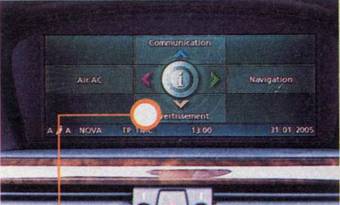

Schermo centrale. Non si accende se l’auto è rimasta stazionata troppo a lungo a temperature esterne inferiori o uguali a 0°C.
Cause tecniche: difetto di programmazione del modulo di gestione dello schermo.
Rimedio di fabbrica: nuova programmazione (gennaio 2004).
Rimedio post vendita: richiamo e riprogrammazione; 31'800 vetture sono interessate (di cui 2'577 in Francia).

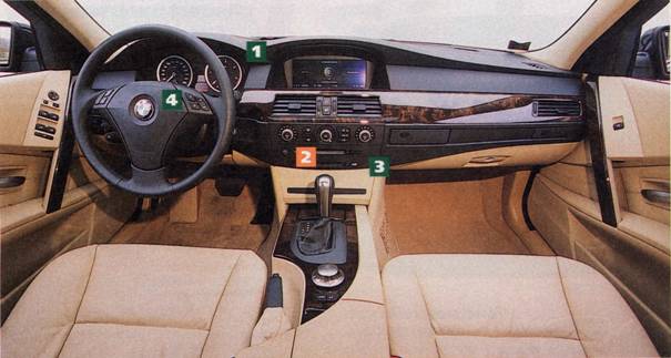

1 Buono. La plastica che abbiglia la parte superiore della plancia, è certamente meno chic di quella della versione precedente, ma la sua imbottitura e la sua grana piuttosto valorizzante danno visivamente il cambio.

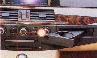

2 Mediocre. L’autoradio non fornisce cattive prestazioni sonore, ma la ricezione delle stazioni è a volte perturbata da avarie d’origine elettronica. Una riprogrammazione migliora, normalmente, questo punto.
3 Buono. I fianchi della consolle centrale riprendono le plastiche utilizzate per la parte alta della plancia e sono imbottite, che non è sempre il caso in altri modelli, anche di questa categoria.
4 Buono. Il volante multifunzionale è, nella maggior parte dei casi, rivestito in pelle, la qual è solidamente cucita alla struttura. Ha un’ottima impugnatura che permette di distillare le eccellenti sensazioni date dalla direzione BMW.

Mediocre. Il sistema iDrive della Serie 5 è meno complesso e gestisce meno funzioni che quello sulla sorella maggiore, la Serie 7. Ma ciò non gli ha impedito d’essere vittima d’un certo numero di panne (non immobilizzanti). Numerose riprogrammazione hanno, in principio, risolto questi problemi.

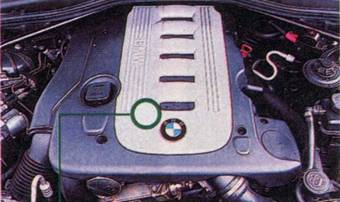

Motore 3.0 benzina. Contraccolpi di funzionamento, perdita di potenza.
Cause tecniche: debimetro d’aria carente.
Rimedio post vendita: sostituzione del debimetro d’aria (in garanzia).
Motore V8 benzina. Contraccolpi in accelerazione, rischio di spegnimento intempestivo.
Cause tecniche: difetto al dispositivo di comando della gestione motore.
Rimedio di fabbrica: adozione di un nuovo dispositivo di comando (settembre 2004).
Rimedio post vendita: sostituzione del dispositivo di comando.
Motore 3.0d. Ticchettii al minimo, o addirittura disfunzione di un cilindro.
Cause tecniche: difetto alle valvole di turbolenza, situate nell’ammissione.
Rimedio di fabbrica: modifica dell’asse delle valvole (settembre 2003).
Rimedio post vendita: sostituzione delle valvole (in garanzia).
Motore 3.0d. Rischio di rottura del turbo.
Cause tecniche: scollamento di piccoli frammenti di lamiera all’interno del collettore di scarico; indi intrusione di queste particelle nelle alette del turbo.
Rimedio di fabbrica: modifica al processo d’assemblaggio dei due involucri del collettore di scarico (maggio 2004).
Rimedio post vendita: sostituzione del turbo e del collettore (in garanzia).
Motore 3.0d. Importanti fumate blu momentanee allo scarico, in accelerazione.
Cause tecniche: difetto al modulo di gestione motore, al momento che il filtro antiparticolato è in fase di rigenerazione.
Rimedio di fabbrica: nuova cartografia della gestione motore (agosto 2004).
Rimedio post vendita: riprogrammazione della gestione motore.
Cambio automatico. Contraccolpi al passaggio di marcia.
Cause tecniche: due origini possibili. O il convertitore di coppia è difettoso, o la cartografia del modulo di gestione del cambio è mal programmato.
Rimedio post vendita: sostituzione del convertitore di coppia e/o riprogrammazione del modulo di gestione del cambio (in garanzia).
