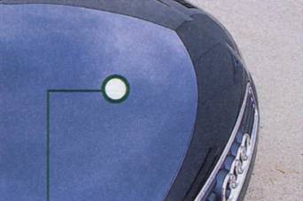

Buono. Molti costruttori hanno difficoltà ad evitare la formazione di buccia d’arancia sulle vetture di colori scuri. Audi non è caduta in questa trappola: le sue lacche scure sono esenti da difetti. Per contro, sono sempre sensibili alle aggressioni esterne.

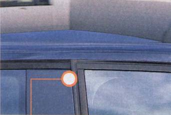

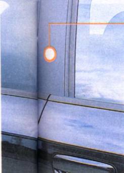

Mediocre. Curiosamente, i giunti di contorno dei vetri posteriori hanno una tessitura differente da quelli anteriori. I primi sono ruvidi e presenterebbero una tendenza ad imbiancare col tempo, mentre i secondi sono più lisci e opachi. Il loro invecchiamento porrà sicuramente meno problemi.

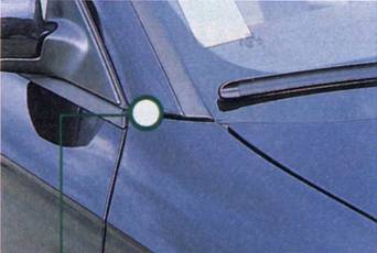

Mediocre. Situato tra le portiere anteriori e la parte posteriore, questo pannello intagliato in una semplice lamiera, che trattiene le impronte digitali, non avrebbe meritato di essere rimpiazzato con un “vero” pannello di carrozzeria? La risposta è si. Poiché l’effetto visivo è presente, ma si rimane scioccati, quando si passa una mano sopra.

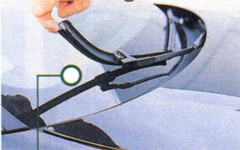

Buono. I tergicristalli sono dotati di spazzole molto flessibili che puliscono il parabrezza con grand’efficacia, anche ad elevate velocità. In più, sono quasi inavvertibili nei due sensi d’asciugatura. Certo, il loro prezzo è più elevato delle spazzole tradizionali, ma la qualità e la sicurezza sono presenti.

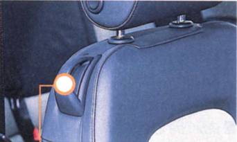

Maniglie dei sedili. Sulle versioni a 3 porte, la maniglia di ribaltamento dei sedili anteriori può rimanere in mano.
Cause tecniche: tensione esagerata del cavo di comando, obbligante a sforzare per sganciare il ribaltamento del sedile.
Rimedio di fabbrica: nuova tensione dei cavi di comando (estate 2003).
Rimedio post vendita: regolazione della tensione del cavo o sostituzione del sistema di ribaltamento (in garanzia).

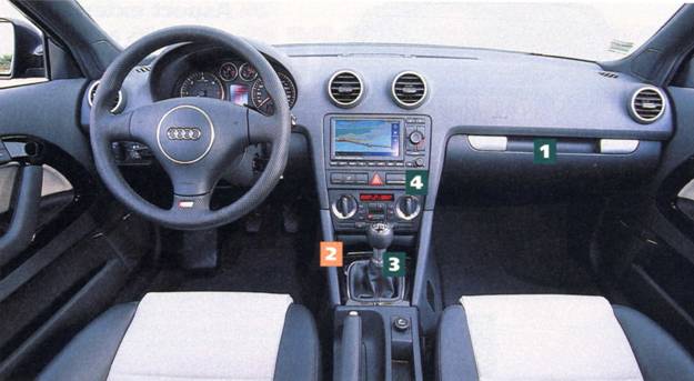

1 Buono. Il coperchio del cassetto portaoggetti ne pone nessun problema di funzionamento. Il pulsante d’apertura è in autentico metallo cromato e la superficie interna è ricoperta con un feltro piuttosto morbido.
2 Mediocre. Senza avere l’aria di paccottiglia, i due archi di plastica che formano due maniglie e che partono dai comandi della console in direzione del tunnel centrale sono lisci e suonano vuoto.
3 Buono. La leva del cambio è attorniata da un soffietto in skai di buona fattura e da un contorno in alluminio. Il pomello è rivestito di pelle e ha un inserto di plastica vetrificata. Ecco un tocco di classe.
4 Buono. I differenti pulsanti di comando delle funzioni dell’abitacolo, così come le levette, non offrono un contatto molto lussuoso, ma il loro funzionamento emana una reale impressione di qualità.

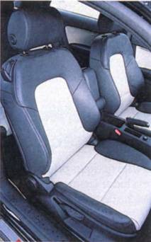

Buono. I sedili sono ben costruiti e invecchiano senza problemi. I tessuti utilizzati non sempre dei più morbidi, ma le versioni con interno di pelle (parziale o totale) si avvalgono di pellami sontuosi. Nessuna imperfezione è stata rilevata per quel che concerne le cuciture.
Mediocre. Fino all’estate 2003, la maniglia di ribaltamento dei sedili anteriori poteva rimanere in mano. La causa un cavo del meccanismo di ribaltamento troppo teso che obbligava l’utilizzatore a forzare sulla maniglia. Una sostituzione completa del meccanismo è sovente necessaria.

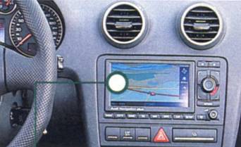

Buono. Dapprima apparso a bordo dell’A8, poi montato di serie sulla nuova A6, il sistema MMI (MultiMedia Interface) è ora disponibile su quest’ultima A3. Già sperimentato, è dunque ormai molto affidabile: le noie d’origine elettronica sono rare su questo modello.

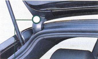

Buono. Notevole: le articolazioni del bagagliaio sono ricoperte da una protezione di plastica. Ecco qualcosa che, visivamente, dà un’impressione pulita e curata. È con questo genere di particolare che si riconosce le vetture meglio rifinite. Altri modelli di categoria superiore non testimoniano altrettanta attenzione.

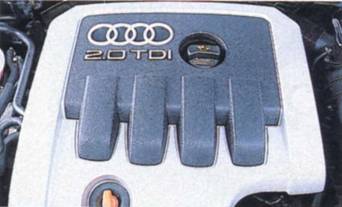

Buono. Tutti i motori offrono, sia in versione benzina e soprattutto diesel, la cui tecnologia avanzata non è sempre dominata, una buona tranquillità d’utilizzo. Sbarazzatisi delle noie ricorrenti quali le occlusioni dei debimetri o le rotture dei turbo, si avvalgono ormai di una migliore affidabilità.

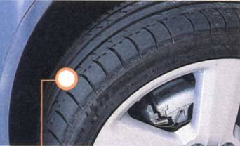

Mediocre. La nostra inchiesta ha rivelato un’usura anormale dei pneumatici, la cui parte interna si degrada più rapidamente che la parte esterna. Questo fenomeno indica una regolazione di chiusura troppo marcata degli avantreni, che favorisce la tenuta di strada, ma non la longevità dei pneumatici. Un difetto facilmente correggibile in officina.

Motore 2.0 TDI. Su qualche esemplare, rottura del turbo.
Cause tecniche: difetto di fabbricazione.
Rimedio di fabbrica: nessuno.
Rimedio post vendita: sostituzione del turbo (in garanzia).

Pneumatici anteriori. Su qualche vettura, usura asimmetrica della banda di rotolamento.
Cause tecniche: difetto di parallelismo.
Rimedio post vendita: regolazione del parallelismo.
